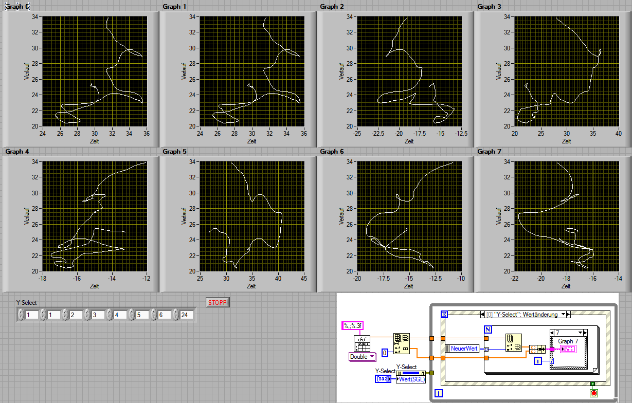

hallo leute,
bin neuling in sachen LabVIEW und stehe vor einem problem.
folgendes: ich will mir aus einer textdatei mehrere graphen anhand der tabelle anzeigen lassen. ich will acht einzelne graphen haben. das programm was ich jetzt habe, zeigt mir alle diese acht in einen xy-graphen an. soweit ok, nur leider will ich (in diesem fall) acht graphen fenster haben und in jedem fenster aussuchen können, welche daten er aus der datei anzeigt.
mir ist klar das ich diese daten aus dem erzeugten array mittels schleife bekomme, aber irgendwie stehe ich aufm schlauch.
kann mir jemand einen tip geben? ich habe LabVIEW 8.2
ich hoffe ich konnte mich gut ausdrücken?
die datei ist folgt aufgebaut:
x-wert1|y-wert1 x-wert2|y-wert2 ....
24,9 -16,3 30,1 -16,266
25,1 -16,23 29,9 -16,345

Warum nicht so:
Lv82_img
Sonstige .vi  auslesen_graphen_anzeigen_wa.vi (Größe: 35,98 KB / Downloads: 245)
Edit: Korrigieren: Am Cluster bündeln sind die Eingänge zu vertauschen

Danke für den Ansatz. Hatte ein Verständnisprobelm mit dem Ereignis.
Habe nur LabVIEW 8.2 Studentenversion, konnte deine Datei nicht öffnen. Was aber egal ist. Habe es so in der Art auch hinbekommen.

sitze mal wieder an meinem beispiel und versuche bei der graphenausgabe nicht jede nächste zeile auszugeben, sondern die die der nutzer auswählt. versuche das mittels array/array entfernen aber bekomme das nicht wirklich hin...

Mit der Kleinschreibung ok, Entschuldigung. Und zu dem Programm habe ich ja was gesagt, das Bild hatte mir als Hinweis vollkommen gereicht. darum habe ich das Programm nach dem ändern nicht weiter runter geladen.
Wenn ich etwas nicht verstehe dann frage ich denjenigen was er meint und meckere nicht rum er soll es besser beschreiben.
Es bezieht sich auf die Tabelle die weiter oben ist. Und wenn man sich das Programm anguckt, dann sieht man, dass der Graph jeweils von der ersten und der zweiten Zeile einen Graphen erzeugt, dann von der ditten und ersten usw. nun weiß ich nicht wo mein fehler ist, dass ich ihm sage das er bei der Auswahl genau die Zeile die der Nutzer aussucht.
Ok ich werde es alleine versuchen, da ich gerade nicht weiß wie ich das Problem beschreiben soll.
