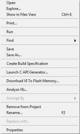

Ich möchte gern Daten von meinem cRIO einlesen und zunächst auf diesem Speichern.
Dabei habe ich nach folgender Anleitung zwei VI's erstellt, jeweils eines unter FPGA und cRIO: http://www.ni.com/white-paper/11198/de/#toc5
Nun möchte ich das VI auf dem FPGA kompilieren, damit dieses dann vom cRIO VI aufgerufen werden kann.
Leider gibt es bei Rechtsklick keine Option kompilieren. Möglich Optionen bei mir finden sich im Anhang.
Warum ist das so? Wie kann ich es ändern oder anders kompilieren?
Vielen Dank für Eure Hilfe. Smile

Da steht doch groß und fett "Create Build Specification"...

Also bedeutet Daten die unter Build Specification stehen, dass diese sich kompiliert auf dem FPGA befinden.

Hallo Mietzekatze,
Zitat:bedeutet Daten die unter Build Specification stehen, dass diese sich kompiliert auf dem FPGA befinden
Unter "Build Specification" stehen nur die Spezifikationen, mit denen "Executables" erstellt werden. Dies gilt für Host-PC, RT-Target und FPGA. Erst nachdem eine Build-Specification (erfolgreich) ausgeführt wurde (durch Rechtklick und "Erstellen"), erhälst du eine ausführbare Datei...
