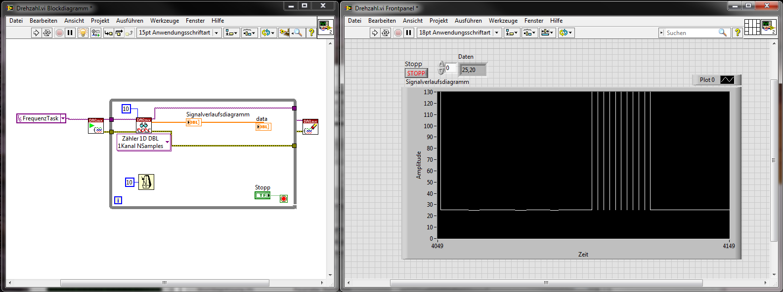

29.08.2016, 13:16
BenutzernameNO Offline
Beiträge: 12
Registriert seit: Jul 2016
2015
RE: Auswertung Drehgeber mit NI 9401
leider habe ich immer noch kein voll funktionsfähiges VI.
Habe nun endlich den richtigen Task - Frequenzmessung - erstellt.
Ich bekomme an sich vernünftige Werte, allerdings habe ich wohl eine Störung in meinem Signal.
Da ich jetzt aber keinen Zugriff auf das eigentliche Signal habe sondern nur eine Frequenz bekomme kann ich auch keinen Filter mehr einbauen.
Was gibt es denn für alternative Möglichkeiten softwareseitig meine Störungen zu entfernen?
Vielen Dank für jegliche Hilfe!
Viele Grüße
NO
29.08.2016, 13:25
Beiträge: 17.498
Hallo NO,
das schöne an solchen Bildern ist ja, dass man überhaupt nicht erkennen kann, was wie wo konfiguriert wurde…
Wie hast du den Task konfiguriert?
Zitat:Da ich jetzt aber keinen Zugriff auf das eigentliche Signal habe sondern nur eine Frequenz bekomme kann ich auch keinen Filter mehr einbauen.
Warum kannst du keinen Filter mehr einbauen?
Warum hast du keinen Zugriff auf das "eigentliche" Signal?
Wie sieht dein "eigentliches" Signal überhaupt aus?
Zitat:Was gibt es denn für alternative Möglichkeiten softwareseitig meine Störungen zu entfernen?
Lass dir doch einfach den Counter-Stand ausgeben statt einer Frequenz - sowas kann man später auch leicht selbst auswerten…
