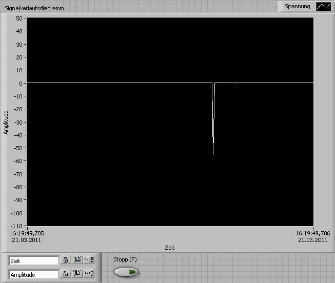

Um mein Problem genauer zu beschreiben füge ich noch ein Bild hinein.
Die Spannungsspitze entsteht, wenn man ein Netzteil einschaltet.
und genau diese Spannungsspitze möchte ich aufzeichnen und bessernoch speichern.
Weil alles, aber in diesem Zeitbereich entsteht, weiß ich nicht wie ich sie aufnehmen soll.
Bis jetzt messe ich sie kontinuierlich mit 200 kHz Abtastrate, mit 250 habe ich es auch versucht, aber
die Spitze wurde nicht breiter.
Ich komme einfach nicht weiter.

Es kommt hier vor allem darauf an, daß Du die richtige Messkarte hast. Bei den besseren Universal-Messkarten gibt es eine eingebaute analoge Triggermöglichkeit und die Möglichkeit für Pre- und Post-Triggerung. D.h du hast alle Möglichkeiten wie bei einem digitalem Oszillsokop zur Verfügung.
Die zu beobachtende Spitze würde dann den Trigger auslösen, und über entprechende Konfiguration legst Du fest, welche Zeiten vor und hinter dem Trigerpunkt aufgenommen werden sollen.

Das hört sich nach einen guten Lösungsweg an...
das Problem besteht ich habe keine Ahnung wie ich mit meiner Messkarte NI 6221
die Triggerung einstellen kann.
Über die Programmierung bin ich die ganze Zeit dran, aber was sinnvolles kommt nicht raus
oder es kommt gar nichts raus ( letzteres desöfteren).
Jemand vielleicht ein Beispiel zur Hand mit einer Triggerung oder Triggermöglichkeit?

Danke danke,
aber das Problem habe ich was anderes gelöst.
weil ich es doch ansah, dass die Programmierung für ein Trigger
unötig wäre.
