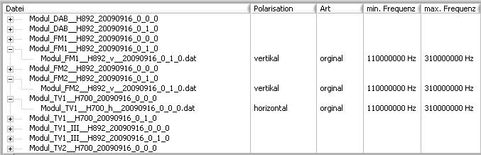

ich habe eine Baumstruktur mit den Dateinamen eines Ordners befüllt. Anschließend werden die Spalten zugehörig zu den
Dateinamen mit Daten aus den Dateien befüllt (siehe Treeview.jpg). Zum Befüllen der Spalten verwende ich die Eigenschaft UntergObjText, die ich mit einem Array der Werte aus der Datei befülle (siehe Eigenschaft_Treeview.jpg)
Wie kann ich nun die Werte aus der Spalten im Treeview auslesen? Ich möchte z.B. den Wert für "Polarisation" eines bestimmten (selektierten) Tags auslesen können. Ich finde dafür keine Eigenschaft oder Methode.

Man kann mit ActiveCell->ActiveColumnNumber die Spalte anwählen und dann ActiveCell->String auslesen.

Der Tipp mit der Actve Cell funktioniert. Allerdings nur, wenn man die Baumstruktur auf ein Ojbejt Auswahl konfiguriert (Eigenschaften)
Wählt man in den Eigenschaften (1 oder mehrere Objekte) zum auswählen, funktioniert das ganze nicht mehr. Eigentlich sollte dann ein Array aus den
angewählten Werten ausgegeben werden. Das funktioniert nichtHuh. Hat jemand noch einen Tipp?
