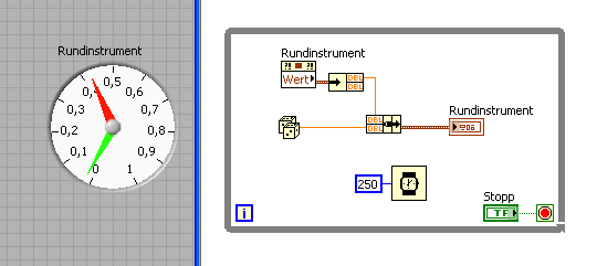

ich hätte gerne so eine ähnliche Anzeige wie die Manometer an Luftpumpen.
z.B.: http://img.westfalia.de/media/show_image.p...0&max_y=600
Soll heißen, einen roten Pfeil zum Einstellen "für Maximaldruck" und den anderen Pfeil für die Anzeige.
Wie löst man das am geschicktesten? Beide Elemente übereinander legen und dann an der Transparenz spielen? Habe da leider nichts passendes gefunden.
Ich hoffe jemand weiß Rat.

Zweite Nadel?!

danke soweit, aber damit tue ich mich schwer. Der Haken ist, dass ich jetzt "2" Anzeigeelemente habe. Im Prinzip funktioniert es so, wie ich es jetzt habe, NUR kann ich nicht während der Laufzeit den roten Pfeil ändern, da es ja kein Bedienelemnt ist !?

Dann machs doch zu nem Bedienelement!
Und wenn du dann was reinschreiben willst, machst du das über den Eigenschaftsknoten.

Natürlich. Stimmt. Ich Ochs.
