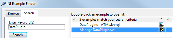

ich bin noch nicht sehr vertraut mit LabView und glaube, dass ich schon ziemlichen Mist verzapft hab. Im Zuge meiner Praxisphase in Hinblick auf meine Bachelorarbeit arbeite ich seit gestern in LabView ein. Meine Kenntnisse sind bisher recht begrenzt wodurch ich auf die Suchmaschine für Beispiele gekommen bin.
Ich war auf der Suche nach der Möglichkeit einen String einzugeben und diese Daten in eine Liste zu übernehmen. Über die SuFu kam ich zu dem VI "DataPlugin-Manager".
Da ich vorher schon hier und da Beispiele genutzt habe und alles durchgeklickt habe um zu experimentieren, habe ich natürlich auch wild bei den DataPlugin-Manager geklickt. Dann stellte ich fest, beim erneuten Aufruf bleiben die Entfernten Plugins raus Undecided
Scheint mir so, als hätte ich die 3-4 PlugIns wirklich von LabView entfernt? Wo finde ich diese wieder? Kann mir da jemand weiterhelfen? Natürlich habe ich mir auch nichtmals den Namen der PlugIns gemerkt. Leider ist hier niemand im Unternehmen der sich mit LabView auskennt. Bisher war das immer die Aufgabe von Studenten.

(19.02.2015 10:35 )tobi45f schrieb:  Hauptsächlich ist eigentlich die Sache mit den PlugIns. Werden die standardmäßig irgendwo gespeichert und nur eingelesen? Oder habe ich diese ganz gelöscht?
Man muss erst einmal verstehen, was du wo gefunden hast...
Ich nehme an, es geht um das VI im NI Example Finder?!
Auf den ersten Blick wird hier bei "Remove" nichts gesichert.
Über dasselbe VI kannst du bestehende *.uri-Dateien aber wieder installieren.
Eine Liste von DataPlugins zum Download findest du hier:
http://www.ni.com/downloads/dataplugins/d/
