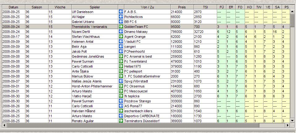

Hier mal ein Beispiel, in welchem ähnliches Vorkommt ...
29.09.2008, 09:27
Bild in Listenfeld / Tabelle
Ok, "Mischbetrieb" ist so nicht möglich...da wird die wohl nur ActiveX bleiben!
