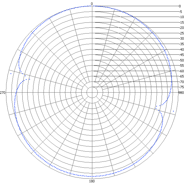

Ich möchte eine Bildumgebung als jpg oder png abspeichern. Das schaffe ich auch, aber die Qualität ist sehr bescheiden (selbst bei Qualität 100). Das Bild sieht sehr verschmiert aus, wesentlich schlechter als das Orginial auf dem Bildschirm.
Gibt es eine Möglichkeit das irgendwie besser zu lösen? Gibt es alternativen zur Funktion "Als jpg abspeichern"?

Was ist denn das Orginal, welches Du irgendwie speichern willst?
Ein Plot, oder ein Bild welches Du mittel USB/FireWire-Cam erzeugst?
    So sehen meine Grafiken aus die ich speichere.
Ausser das sich da rechts die Achsenbeschriftung und die Werte überschneiden ist es völlig aussreichend und zufriedenstellend.
