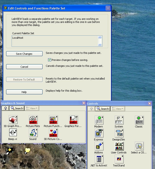

Bild in hoher Qualität abspeichern
10.11.2006, 14:54
<div align="left">Hallo, Cardinal1664,
wenn ich mich recht erinnere, sind die verschiedenen Bild-Speicher-VI's (PNG, JPG & BMP) nicht im Base-Package enthalten.
So fällt mir nur ein Upgrade auf (mindestens) Full-Package ein.
MfG, Jens</div>
Hallo Cardinal,
Picture Controls gibt es wohl im Basepackage nicht. Da hat Jens recht.
Ein Upgrade wird da wohl notwendig.
Ich hänge mal testweise ein Beispiel VI dran. Schau mal ob Du das öffnen und ausführen kannst.
Andreas
Sonstige .vi  png_test.vi (Größe: 22,38 KB / Downloads: 184)
@A.Berndsen
Mit deinem VI funktionierts! Ist ja komisch in meinem Verzeichniss C:Program FilesNational InstrumentsLabVIEW 8.2vi.libpicture gibt es die png.llb aber im LabVIEW unter Graphics&Sounds sehe ich diese llb nicht!?
Wenn ich im LabVIEW edit palett set wähle siehts so aus! Was soll das LicErr heissen?
@A.Berndsen
Habe das LabVIEW Base Development System!
Hallo Cardinal,
das LicErr deutet darauf hin, daß in Deiner License LV Base diese VI's nicht verfügbar sind bzw. keine License dafür vorhanden ist.
Andreas

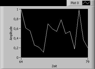

Vielleicht wird mein Problem deutlicher wenn man sich das VI mal anschaut.
einfach mal ausführen => Die Zahl im Kästchen ist nur sehr schwer lesbar => im Bild auch schwer bis gar nicht lesbar
Sonstige .vi  Malen_nach_Zahlen.vi (Größe: 37,54 KB / Downloads: 161)
