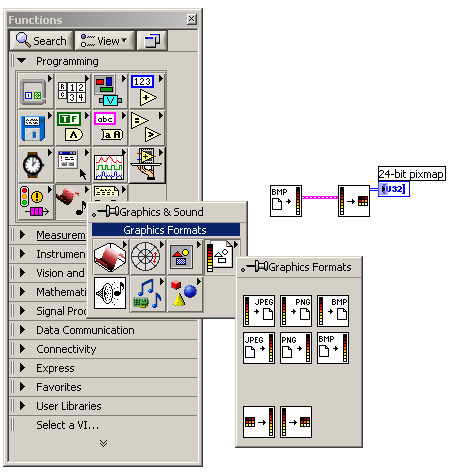

<div align="left">Hallo, Herrmada,
erst mal eine Rückfrage: Willst du das Bild direkt von LV aus der Kamera auslesen oder liegt das Bild schon als File vor?
Im zweiten Fall gibt es ab FDS einige VI's unter der "Graphics&Sound"-Palette, die dir vielleicht weiterhelfen (zumindest, wenn das Bild als BMP, JPG oder PNG vorliegt):
MfG, Jens</div>

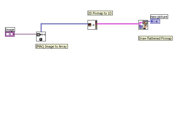

Hallo!
Es gibt eine universelle Variante für IMAQ:
Hallo!
Hallo!
Es gibt eine universelle IMAQ Variante:
So kann man dann auch IMAQs als Grafik anzeigen lassen - wer hatte mich nochmal danach gefragt?
Jetzt muß ich im Forum suchen... Big Grin
Gruß.
