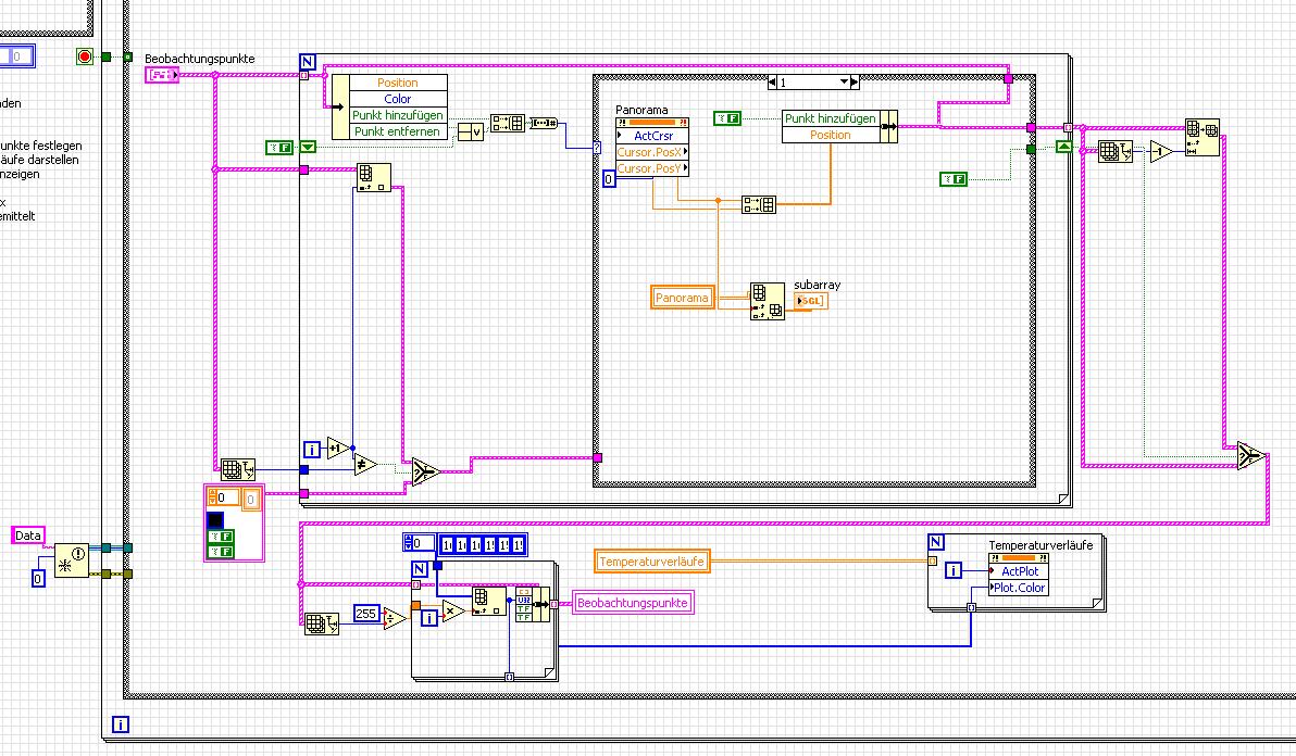

Hallo!
Ich habe folgendes Problem:
In dem Angehängten Jpg wird in einem Intensity Graphen mittels Curser ein Pixel festgelegt, das über alle Bilder, die in diesem Graphen auftauchen beobachtet (die Farben des Pixels) und ausgewertet (Es wird eine Farbverlaufslinie erstellt.) wird. Ich möchte, da die ganzen Bilder nicht optimal übereinander liegen, aber ein Areal von Pixeln (bsp. 10*10 Pixel) über alle Bilder beobachten lassen und dann den Mittel-, Maxi- und Minimalwert (immer vom jeweilien Areal in jedem Bild) anstelle eines einzelnen Pixels als Beobachtungspunkt weitergeben. Ich hab keine so richtige Ahnung wie ich das machen soll, kann mir jemand helfen?Rolleyes
Danke für alle Bemühungen,
Gruß Nicolaus.

Bilddatenverarbeitung Pixelbereich mitteln
du könntest mit dem Array Subset.Vi aus der Array-Palette einfach ein 10 x 10 Elemente großes Feld um die gewünschte Koordinate ausschneiden und diese Subarray mitteln.
Das gleich mit einem runden Bereich ist hier diskutiert worden: Averaging values in 2-D-Array in a circular area
Viel Erfolg!
