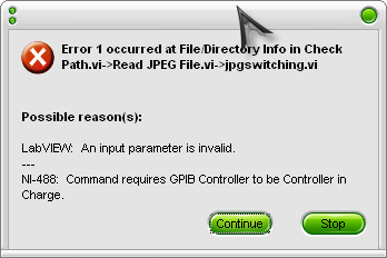

Ich hab mal die vi angehängt, bei der ich noch nicht mit pictring herumexperimentiert hab. Hat ne Weile gedauert, bis ich herausgefunden hab, dass ich eigene Umwandler brauch, um die Pfade ins Array zu laden.
Blush
Aber: Nun taucht dieser Fehler auf:
Anfangs dachte ich, das wär, weil ich sämtliche Dienste, die von LabVIEW gestartet werden deaktiviert hab. (wegen der Zeile mit dem GPIB Controller)
Aber das manuelle Starten der Dienste hat auch nicht weitergeholfen.
Und da das Programm meckert, dass ein Eingabe-Parameter ungültig is... denk ich liegt es an meiner vi :closedeyes:

So ~ nun hab ich mich mal pict ring fix eingebaut... Aber eine Frage hät ich noch: Kommt Pictring auch mit animierten Gifs zurecht?
Weil schließlich werden die Bilder ja aus dem Zwischenspeicher eingefügt... Und da sind die Bilder nicht animiert Dry
Sonstige .vi  jpgswitching.vi (Größe: 16,59 KB / Downloads: 241)
