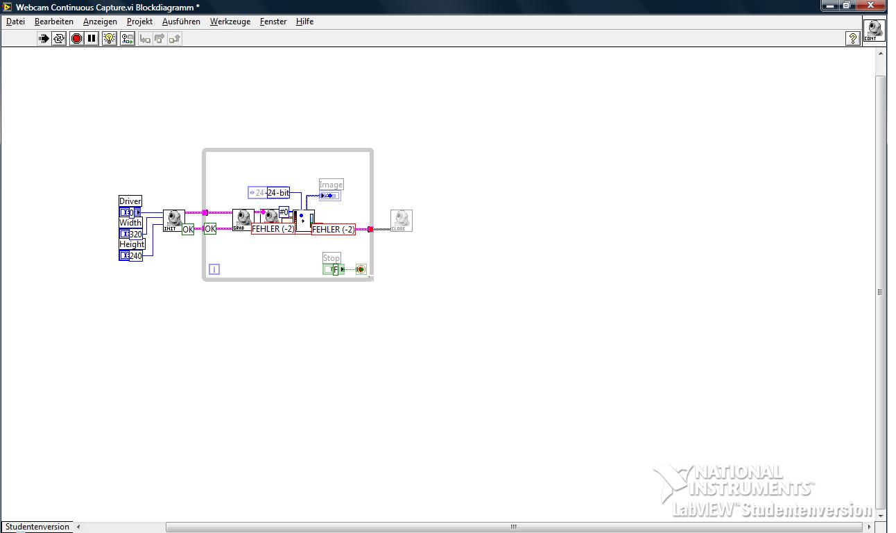

Hallo Forum,
bei meinem Projekt sollen mit Hilfe einer Webcam und LabVIEW (ohne Vision) Golfbälle erkannt werden. Allerdings habe ich nun folgendes Problem und zwar bin ich recht schnell auf die Beispiele von Pete gestoßen. Leider funktionieren diese jedoch nicht, könnte es vielleicht daran liegen, dass die benötigten .dll Dateien nicht Vistakompatibel sind, oder woran könnte es sonst liegen? Hier im Forum hab ich leider nichts dazu gefunden.
Gruß Kolja
Hier noch der Fehler:

Gut möglich, dass dem so ist.
Welche Version hast du denn heruntergeladen?
http://mindtrove.info/software/LabVIEW-webcam-library/
Hilft das hier vielleicht als Alternative weiter:
http://forums.ni.com/ni/board/message?boar...uireLogin=False

Bildverarbeitung mit einer WebCam
Also danke erstmal für die schnelle Antwort, ist echt ne super Community hier.
Von mindtrove hab ich die Version 1.4.1 geladen.
Bei deinem 2. Link hab ich eigentlich was vielversprechendes gefunden.
http://forums.ni.com/ni/board/message?boar...=357701#M357701
Allerdings verwende ich nur LabVIEW version 8.0. Könnte mir die vielleicht jemand umwandeln, wenn´s nicht allzu aufwändig ist?
16.11.2008, 20:51
OK, hier das Programm von http://forums.ni.com/ni/board/message?boar...=357701#M357701 (ohne Gewähr, nur blind runtergespeichert).
Lv80_img
Sonstige .vi  Webcam.vi (Größe: 1,42 MB / Downloads: 507)
Benötigt dot.NET.
Password für Blockdiagramm: kangkang
19.11.2008, 23:18
Danke schön nochmal, das Webcam-Vi funktioniert jetzt, allerdings weiss ich nicht so genau wie ich an das Bild herankomme um es für meine Zecke nutzen zu können.
