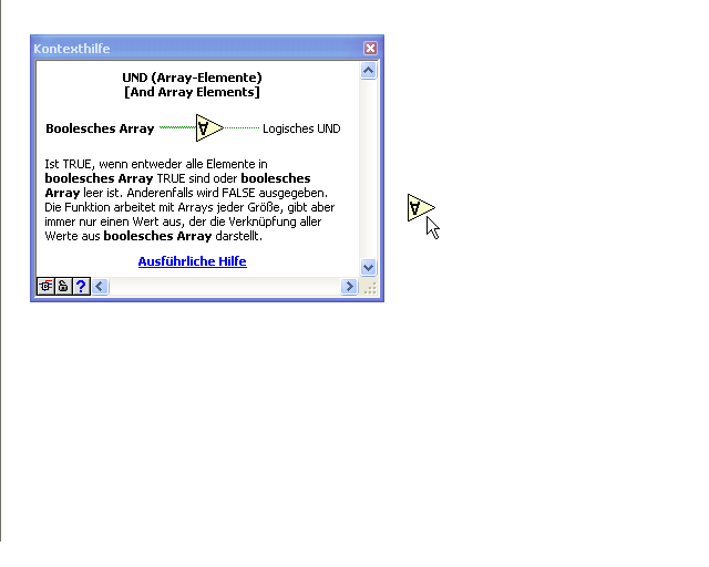

Guten MorgenSmile
Ich hab ein boolsches Array und würde gern den Array Inhalt selbst verodern - um festzustellen ob alle Zustände FALSE sind, oder AND ob alle TRUE sind.
Gibts dafür eine einfache Möglichkeit, oder muss ich (wie in einem anderen Topic beschrieben) jeden einzelnen Zustand vergleichen und das Ergebnis Array dann auswerten?

Bool Array und OR
In der Palette "Funktionen->Programmierung->Boolesch" gibt es eine Funktion "UND (Array-Elemente). Die prüft, ob alle Werte im boolschen Array "true" sind. Da kannst du eine boolsches-Array anschließen und erhälst einen einzelnen boolschen-Wert zurück.

Bool Array und OR
' schrieb:Gibts dafür eine einfache Möglichkeit,
Ja: in der Palette Boolesch gibts genau dafür die Funktionen OR(Array Elemente) und AND(Array-Elemente).
