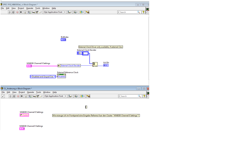

Hallo Allerseits,
aktuell muss ich eine VI programmieren, zur universellen Steuerung eines SPECTRUM Funktionsgenerators.
Im beigefuegten VI sollen alle Parameter fuer gewuenschte Einstellungen gesetzt werden. Diese Parameter werden mittels Cluster "MX6030 Channel 0 Settings" an das VI uebergeben.
Zur Vermeidung falscher Eingaben moechte ich mittels SUBVI gezielt Elemente im Cluster "MX6030 Channel 0 Settings" deaktivieren / aktivieren.
Eine gezielte Dekativierung / Aktivierung einzelner Cluster-Elemente muesste in LabVIEW doch moeglich sein, indem ich dem SUBVI eine Referenz des Clusters "MX6030 Channel 0 Settings" uebergebe, oder?
Leider habe ich dann im SubVI keinen Zugriff mehr auf die einzelnen Referenzelemente und die zu einem Cluster-Element gehoerende Property DISABLED.
Kann mir jemand das beigefuegte CL_Aenderung.vi ergaenzen, so dass damit in SPEC-PXI_MI6030Set_.vi das Cluster-Element Internal Reference Clock deaktiviert wird?
Danke fuer Eure Hilfe. - Ich kann keine deutschen Umlaute auf dem amerikanischen Rechner hier schreiben.
Schoene Gruesse,
BeFu
11.0 .vi  SPEC-PXI_MI6030Set_.vi (Größe: 11,96 KB / Downloads: 152)
11.0 .vi  CL_Anderung.vi (Größe: 8,98 KB / Downloads: 169)

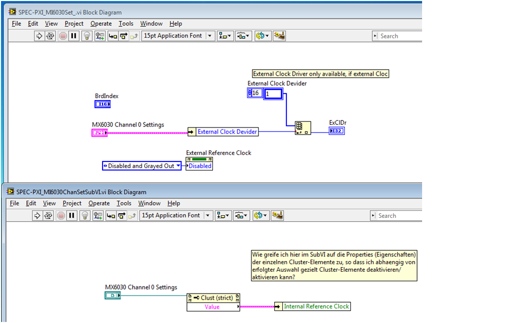

RE: CLUSTER: Wie EINZELNE ELEMENTE mittels SubVI aktivieren/deaktivieren
Hallo Markus,
danke fuer Deinen Hinweis, wie ich eine Referenz des Clusters als Eingabe-Element meines SubVI erzeuge, mittels dem ich die einzelnen Eingabe-Elemente des Clusters (im Haupt-VI) aendern moechte. Das klappt. :-)
Kannst Du oder ein anderer Kundiger mir zeigen, wie ich im - nach Deinem Hinweis erzeugten "SPEC-PXI_MI6030Set_ChanSetSubVI.vi" - auf die Eigenschaften der einzelene Eingabe-Elemente zugreife?
Zum Beispiel soll im "SPEC-PXI_MI6030Set_ChanSetSubVI.vi" das Eingabe-Element External Reference Clock des Clusters deaktiviert / akktiviert werden, wie in "SPEC-PXI_MI6030Set_" gezeigt. Die Deaktivierung / Aktivierung von External Reference Clock soll dann in "SPEC-PXI_MI6030Set_.vi" wirksam sein.
Schoene Gruesse,
Bernd Furnier
P.S.: @Markus: In meinem Profil habe ich die LV Version auf 2009 belassen, da ich diese Version auch zu Hause nutzen kann. Deine Korrektur auf LV 2011 kannst Du belassen. Die beigefuegten VI sind alle LV Version 2011.
11.0 .vi  SPEC-PXI_MI6030Set_.vi (Größe: 11,95 KB / Downloads: 159)
11.0 .vi  SPEC-PXI_MI6030ChanSetSubVI.vi (Größe: 7,28 KB / Downloads: 148)
Hier ein Bsp. wie das mit der Referenz geht. Ich hab's jetzt halt in ein VI gepackt. Mit dem SubVI geht's identisch.
11.0 .vi  SPEC-PXI_MI6030Set_NEU.vi (Größe: 18,81 KB / Downloads: 334)
Hallo Markus,
vielen Dank fuer Dein Beispiel. Das Ausgrauen der Elemente aus der CLUSTER-Referenz funktioniert damit. Big Grin
Ich poste, wenn ich - mit 'nem SubVI ausgehend von Deinem Beispiel - die CLUSTER-Elemente in meinem Haupt-VI Ausgrauen und wieder Enablen kann.
