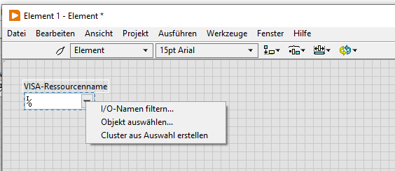

ich möchte für PC´s mit Touchscreen eine COM Port Select Taste einbinden.
Die zur Zeit beste Version habe ich in der NXG Palette gefunden.
Unter Fortgeschritten - Anpassen kann ich aber die eigentliche Taste zum anzeigen der Resourcen nicht vergrößern.
Ich hätte die Taste gern 2x3 so breit wie jetzt.
Gibt es eine Möglichkeit dafür ? oder gibt es im VIPM bessere Alternativen ?
Vielen Dank im voraus.

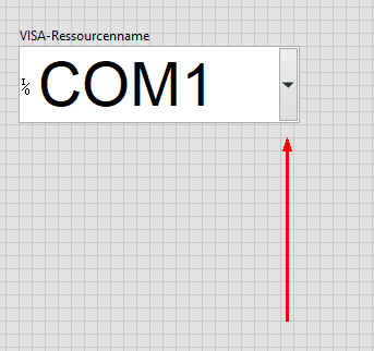

Hallo Winterkind,
groß genug?
Und jetzt die Erklärung, wie man dahin kommt:
  • Ein VISA-Resource (egal welches) auf FP platzieren, Rechtsklick -> Advanced -> Customize
  • Ein neues Fenster mit dem Control geht auf. Auf den Customize Modus umschalten, dann das Control markieren.
  • Pulldown Menu Edit -> Customize Control (EDIT: Nicht Rechtsklick-Kontextmenü !!!)
  • ein neues Customize Fenster öffnet sich, wieder auf Customize Modus umschalten, und jetzt kann man die einzelnen Elemente des Controls wir Rahmen, Breite des Pfeils etc, anpassen bzw. durch andere LabVIEW Dekorationsobjekte ersetzen.
  • Jetzt 2x zurück, fertig.

Ahrg1 genau da möchte ich hin, aber ich kann das Control nicht markieren
und schaffe es ab hier "Pulldown Menu Edit -> Customize Control" nicht weiter.

Zitat:genau da möchte ich hin, aber ich kann das Control nicht markieren und schaffe es ab hier "Pulldown Menu Edit -> Customize Control" nicht weiter.
Nicht das Kontextmenu (Rechtsklick-Menü), sondern Bearbeiten->Element anpassen!
