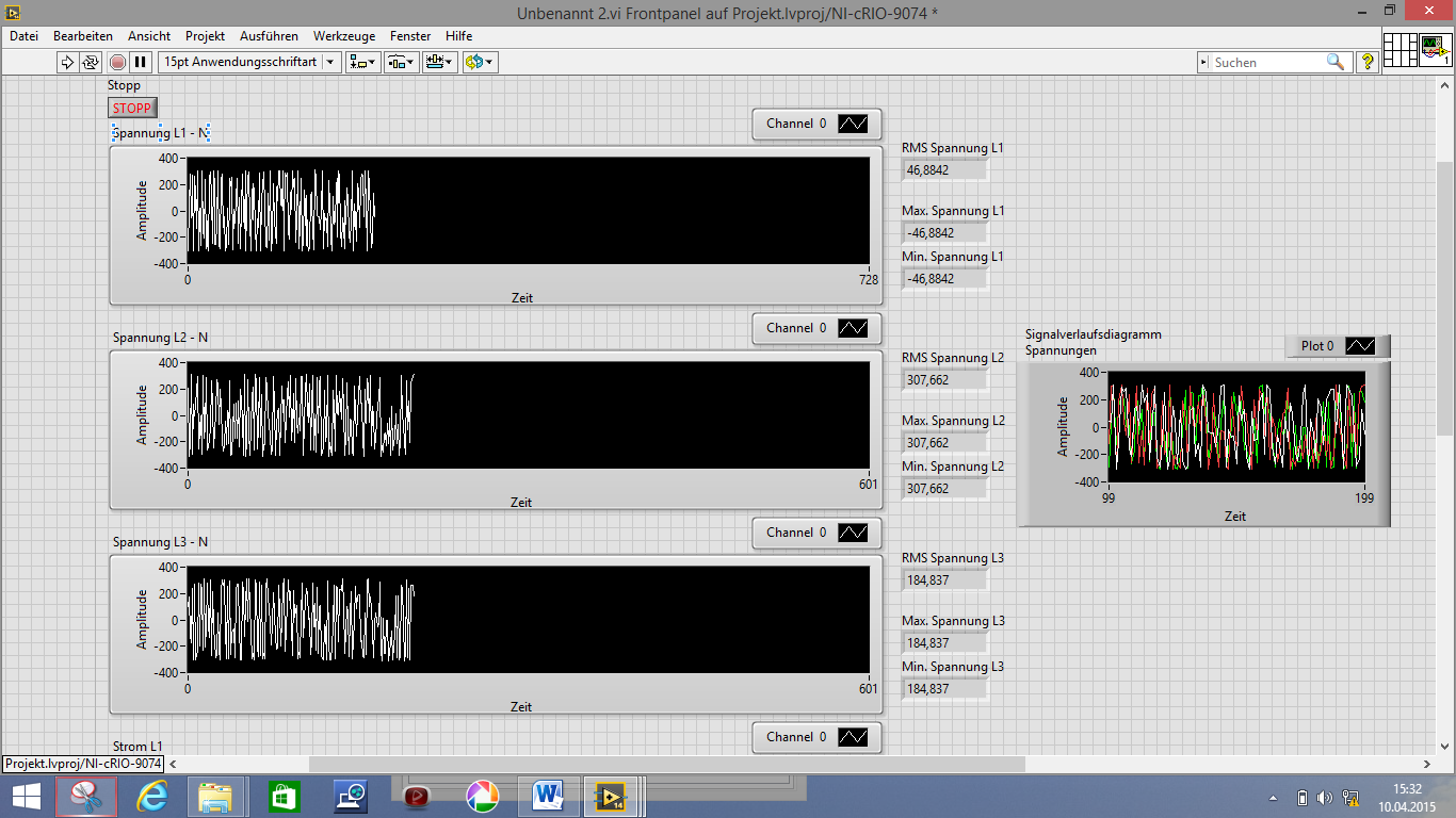

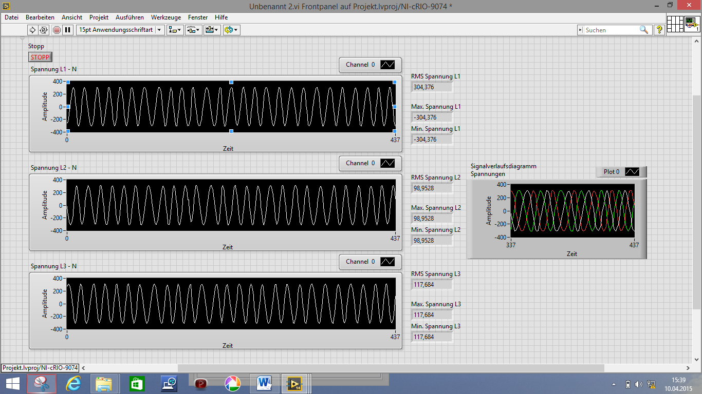

ich habe ein Problem und zwar will ich für mein Osterprojekt mit einer Compact Rio 9074, einer Eingangskarte NI 9227(Strom) und NI 9225(Spannung) messen, anzeigen und auswerten lassen.
Habe das Beispiel Programm von Labview (NI 9225) geholt und erweitert.
Ich kann z.B. 3mal Spannung(L1,L2,L3) problemlos messen wie im Bild 1 zu sehen ist.
Wenn ich dann noch dazu 3mal Strom messen will, sind die Messwerte nicht mehr verwertbar wie man in Bild 2 sieht.
Vielleicht hat jemand eine Lösung. PN auch möglich.
Gruß Kalli

Fragen in der Form "ich habe da ein Bild meines FP" sind doch die schönsten!
Vielleicht hängst du auch mal ein VI an!?

Hallo Karli,
im VI sieht man nur die drei Spannungskanäle…
Was aber auffällt, ist dies:
Was willst du damit erreichen?
Was soll es bringen, in die SharedVariables immer ein Array aus 3 Elementen, von denen die letzten beiden NULL sind, hineinzuschreiben? Hmm
Was soll es bringen, davon dann Min/Max/RMS (über den Umweg einer Waveform) zu berechnen???
