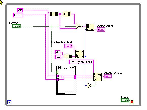

könnt ihr mir bitte mal Eure Meinung sagen.
Ich steuere mit LabVIEW ein Messgerät, lese die Spannung aus und vergleiche diesen Wert einem Sollwert.
demzufolge liefert mir das SubVI true oder false. Des weiteren wird ein ini-file abgearbeitet, welches
Testschritte enthält. Anhand der beiden Informationen, soll ausgegeben werden. ob ein Fehler vorliegt oder
ob die Messung erfolgreich war.
Zum einfacheren Verständnis lade ich mal ein VI hoch, welches dieses Szenario simuliert.
Jetzt meine Frage. Welche Auswertung ist günstiger und macht mehr Sinn?
Oder wie könnte man das noch eleganter lösen?

' schrieb:Oder wie könnte man das noch eleganter lösen?
Da gibt es diverse Möglichkeiten, was auch immer eleganter ist, hier sind 2 weitere.
Entscheiden musst du selber.
