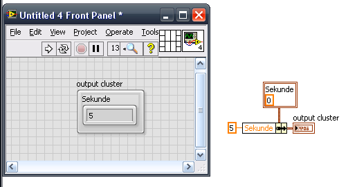

hab ne Anfängerfrage.
Wie schreib ich einen Double in einen Cluster?
23.09.2011, 10:51 (Dieser Beitrag wurde zuletzt bearbeitet: 23.09.2011 10:54 von Y-P.)
RE: Cluster
So:
EDIT:
Irgendwie hat's mit dem Snippet nicht geklappt. Hier ist ein Screenshot:

(23.09.2011 10:51 )Y-P schrieb:  Irgendwie hat's mit dem Snippet nicht geklappt.
Hm, dann wurde der Bug in der 2011er-Version immer noch nicht behoben. War in der 2010er schon, das Konstanten mit Namen in der Clusterkonstanten nicht im Snippet mit angezeigt werden. Bei der Erstellung des VIs aus dem Snippet sollte die Clusterkonstante allerdings wieder richtig gesetzt werden. War zumindest bei der 2010er so...

Hab's getestet: Wenn man das Snippet auf's Blockdiagramm zieht, dann sieht es exakt so aus, wie ich es abgespeichert habe (wie in meinem Screenshot, also mit dem Namen der Konstanten).
