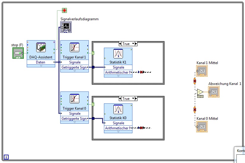

ich bin Neueinsteiger bei LabView und habe Probleme mit dem behandeln der dynamischen Daten aus dem DAQ Assistenten.
Mein Ziel: Temperaturauslesen 2er Kanäle, pro Kanal Mittelwert der letzten 10 Messwerte Bilden und danach Abweichung Kanal 1 von Kanal 0.
Danach soll per Knopfdruck diese 3 Werte in einer Tabelle hinzugefügt werden (anschließend an Excel übergeben).
Im Moment stehe ich aber noch vor dem Problem, am Daten-Ausgang Kanal 0 und 1 zu trennen um danach den Mittelwert zu bilden!
Meine Lösung sieht wie folgt aus (siehe Bild / Vi).
Jetzt ist aber mein Problem, dass ich nicht aus diesen CASE Strukturen Daten herausbekomme! Ich würde gerne meine Werte in eine Variable speichern (wie ich es in C gewohnt bin) und anschließend ausgeben bzw. damit rechnen.
Wahrscheinlich ist das eine Newbiefrage, aber ich komme einfach nicht weiter..
Vielen Dank für eure Hilfe!

Probier's mal so (auch wenn ich die gesamten Express-VIs ersetzen würde):
Sonstige .vi  Projekt_alpha.vi (Größe: 238,02 KB / Downloads: 338)

Hey vielen Dank Y-P! Darauf werde ich erst mal aufbauen!
