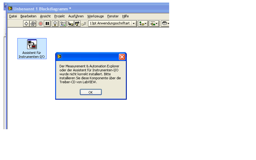

Hallo, ich habe vor kurzem begonnen mich mit LV zu befassen,
leider kann ich bei mir den DAQ Assistent nicht finden,
ich verwende Win XP, LV 2010 und DAQmx 9.02.
Ich erhalte immer folgende Fehlermeldung.

1. Anstatt Doppelposting, weil du den Bildupload vergessen hast, bitte den eigenen Beitrag editieren.
2. Keine BMPs hochladen, auch nicht solche, die als JPG getarnt sind. Dein 1,2 MB Bild konnte ich durch ein 16 kB PNG ersetzen.
On-Topic:
Dein Screenshot ist der Instrument_I/O Assistent, das hat doch nichts mit DAQ-Assi zu tun?!

Entschuldigung für den Doppelpost, das war keine Absicht, hatte erst gesehen das gepostet wurde nachdem ich den zweiten schon erstellt hatte.
Ja das Bild ist ein weiteres Problem was ich noch zusätzlich habe.

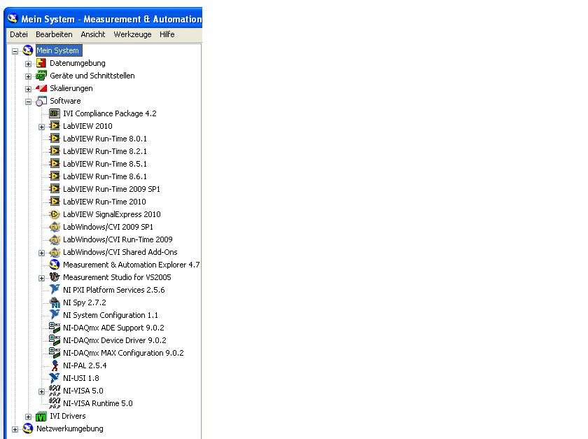

Für die Instrumenten-Steuerung brauchst du auch den VISA-Treiber...der DAQ-Assi sollte aber auf jeden Fall dabei sein, wenn du den DAQmx in der Vollversion installiert hast. Den gibts allerdings auch in einer "Light"-Variante, da fehlen einige Sachen...kenn ich mich aber nicht so genau aus, hab ich nämlich noch nie verwendet. Guck am besten mal im MAX unter Software, was wirklich alles installiert wurde...

Hier mal ein Bild meiner Installierten Software vielleicht kann ja jemand von euch beurteilen ob etwas fehlt, für mich ist nicht ganz klar was alles drin sein muss.

Leg mal eine aktuelle Device-Treiber-DVD in dein Laufwerk!
DAQmx 9.0.2 unterstützt nicht LV 2010!
http://ftp.ni.com/support/softlib/multifun...readme_deu.html

Vielen Dank Jens, genau hier lag das Problem begraben
