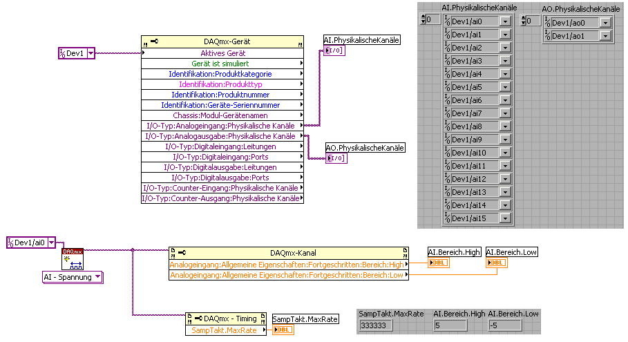

Hallo Forum,
weis jemand wie man von einer belibigen DAQ Messkarte
Daten wie z.B. wieviele Analog ein u. Ausgänge vorhanden sind oder
mit welchen Spannungen an welchem Kanal gemessen werden kann,
herauslesen kann? Möchte ein Programm schreiben das mit unterschiedlichsten
DAQ Karten läuft. Daher möchte ich die Eckdaten erstmal der entsprechenden
Messkarte auslesen um mein Programm dann darauf einzustellen.

Mein Wissen ist hier nicht sehr gefestigt, aber ich würde sagen, daß es nichts gibt, mit dem man alle Karteneigenschaften auf einem Präsentierteller serviert bekommt.
Prinzipiell gibt es für die Kartendaten den Eigenschaftsknoten "DAQmx-Gerät".
Dort fehlen aber Eigenschaften wie die verfügbaren Messbereiche (z.B 50mV, 100mV, ...10V) oder Daten über das Timing.
Habe mal ein Bild angehängt, mit dem Deine Fragen z.T. beantwortet werden.
Bei der max.Samling-Rate ist zu beachten, daß sie Task-abhängig ist. Wenn man in der Task 16Kanäle hat, ist die Rate entsprechend geringer.
Ansonsten gilt: Suchet (in den Eigenschaftsknoten), so werdet ihr finden
