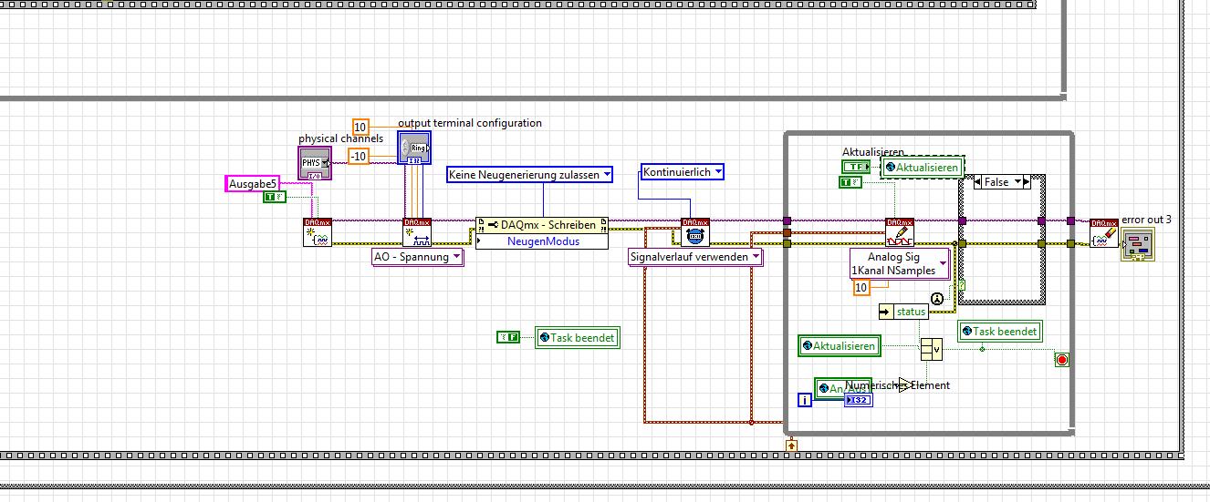

brauche dringend eine Inspiration. Ich habe folgendes Problem, bei der Erzeugung meines Signals (siehe Anhang), bricht die While-Schleife immer wieder mal selbstständig ab. Manchmal bricht sie nach 150, manchmal erst nach 5000 Wiederholungen ab (Fehler Anhang). Ich arbeite ohne Neugenerierung da ich gleichzeitig messe und einen definierten Abschluss (Ende einer Periode) benötige. Kennt jemand dieses Problem? Hat es eventuell mit der USB-Datentransferrate zu tun?
Besten Dank schon mal für Eure Mühe.
