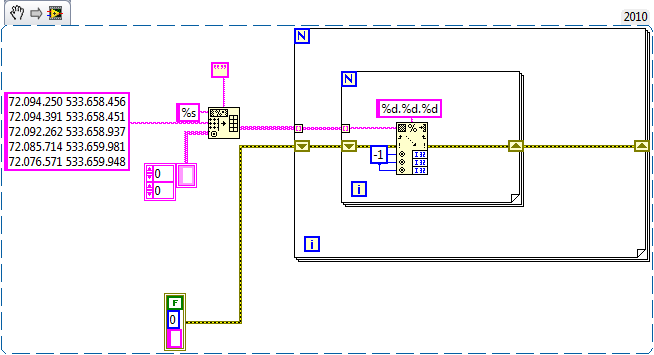

ich habe schon einige kleinere Projekte mit labview gelöst und bisher lief es auc alles ohne probleme ab. nun hab ich jedoch ein kleines problem bei dem ich hilfe brauch.
ich möchte längen und breiten koordinaten aus einem gps sensor einlesen und darstellen. sinn ist folgender: ich fahre mit einem kleinen system rum nehme sensordaten z.B Temperatur auf und logge gleichzeitig GPS-Koordinaten mit.
Jetzt möchte ich in einem Graphen, z.B. einem 3d plot mir die Temperatur(zum Beispiel) in abhängigkeit von den KO darstellen lassen.
Jedoch hab ich keine Ahnung wie ich die einlesen soll. DIe Längen und Breitenkoordinaten liegen in folgender Form vor:

Muss ich diese Koordinaten erst noch umrechnen oder gibt es da einen anderen Trick? Wenn ich mir die csv datei einlese kommt immer nur für die erste Spalte 72 für die zweite spalte 533 raus.
Kann mir da wer nen Hinweis geben?

Du musst die Datei schon parsen. Würde zuerst ein 2D-Array aus Strings daraus erzeugen und dann die einzlnen Ziffernfolgen zerlegen. Ich hab leider keine Ahnung, wie ich die Ziffernfolgen interpretieren soll. Dachte erst Grad.Minuten.Sekunden, aber das haut nicht hin. Mehr Info deinerseits ist angesagt.

Wenn die Daten direkt aus einer GPS-Maus kommen, dann sind es sicherlich welche im NMEA-Format, siehe hier
Die Frage ist, in WAS du es denn umrechnen möchtest. Da ich momentan an einer ähnlichen Sache arbeite, könnte ich dir vielleicht helfen, wenn du ein paar mehr Infos bereit stelltst, was die Quelle der Daten angeht.

soooo nach kurzer krankheit, hatte ich wieder zeit mich um das problem zu kümmern.
mein ergbeniss:
die seltsame darstellung des gps-signales resultiert aus der konvertierung als ich sie erstmalig in excel einlas.
die richtige und ursprüngliche darstellung lautet natürlich 7,207582 53,390466. Wenn ich diese koordinaten in google-maps eingebe dann wird mir auch der richtige ort angezeigt.
daher muss ich sagen das mein ursprüngliches problem sich erledigt hat.
die daten kann ich jetzt natürlich noch in grad und minuten umrechnen.
mal sehen ob ich das benötigen werde. es geht mit google maps auch in der dezimalen schreibweise.
