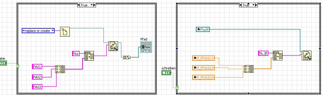

Hallo, habe folgendes Problem:
habe bis jetzt immer das Express benutzt um Daten zu schreiben, allerdings ist der Header nicht zweckmäßig so wie ich ihn möchte. Also hab ich versucht einen eigenen kleinen Header zu schreiben, den in eine Datei zu speichen und anschließend die Datei aufzurufen und Messwerte zu speichern. Leider wird mein Header immer überschrieben und mein Programm sammelt nur einmal die Daten und schreibt sie in eine Zeile.
Vorher... mit Express VI in Case: Programm läuft ich aktiviere den Button aufzeichnen, Daten werden aufgezeichnet ich deaktiviere den Button, Daten werden nicht mehr mitgezeichnet.
So sollte es funktionieren nur ohne Express weiß jemand einen Rat?
04.05.2011, 08:01 (Dieser Beitrag wurde zuletzt bearbeitet: 04.05.2011 08:03 von GerdW.)
Beiträge: 17.500
RE: Datei: Header - Daten speichern
Hallo Michael,
erstens: verzichte auf lokale Variablen und verwende Drähte (am besten eine Draht der FileReferenz), dann verschwindet das Porblem von allein!
Zweitens: etwas ähnliches hatte ich erst vor einer Woche vorgestern hier gepostet...
