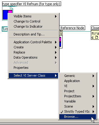

Ein typisches "dynamisches" Aufrufen eines SubVIs sieht z.B. folgendermaßen aus:
Wichtig dabei der korrekte Type-Specifier. In LV8.20 kann diesen z.B. durch Rechtsklick auf den Type-Specifier auswählen:
Unter "Browse" dann das VI auswählen, dass du aufrufen willst.
Alle Hinweise ohne Garantie, ob das schon in 6i möglich war.

Hallo, Andreas,
Punkt 1: Den Daten-Pfad natürlich an den Eingang vi-Pfad anschliessen.
Punkt 2: Das vi-Referenz öffnen vi hat einen Eingang "type specifier VI Refnum". Geh mal mit der Maus an den Eingang, dann rechte Maustaste->Im Untermenü Create->Constant auswählen (in der Hoffnung, dass das schon in 6i ging).
Das sieht dann im ersten Moment erst mal so (oder so ähnlich aus):
Das endgültige Aussehen dieses type specifiers legst du dann fest über den Vorgehen in meinem vorherigen Beitrag. Oder alternativ: Öffne das VI, das du Einfügen willst, und schiebe per "Drag und Drop" das Icon des VI's auf den "type specifier".
Hintergrund: Das VI "VI-Referenz öffnen" braucht ja noch irgendwoher eine Information, was für Verbindungen das aufzurufende VI hat.
MfG, Jens
