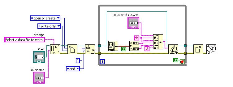

Habe eine kleine Frage. Habe deses VI zusammen gebastelt. Es soll immer die aktuelle Zeit in eine Dateischreiben, wenn dder Alarm ausgelöst wird.
Das funktioniert auch super. Nur sollte das automatisch geschehen und nicht immer eine Nachfrage für die Datei erfolgen.
Wie kann ich diese ständige Abfrage unterbinden?
Danke für Hilfe.

Wenn du nicht jedesmal einen File-Dialog haben willst, wieso baust du ihn dann in deinen Ablauf ein?
Wenn du einen gültigen Pfad an das Open-File übergibst, dann kommt auch kein Dialog.
P.S.: Die While Loop in deinem Screenshot ist überflüssig.

Alles klar. Stand gerade etwas auf dem Schlauch.
