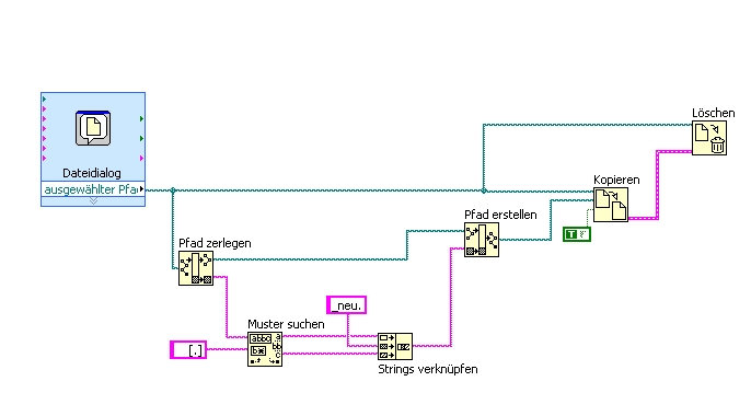

wie kann ich denn nach einer durchgefuehrten Messung, die erstellte Logfile umbenennen. Ich moechte dem Dateinamen ein pass oder fail hinzufuegen.

direkt umbenennen weiß ich jetzt auch net...aber hier ist ne andere Variante!
Gruss
Achim
Sonstige .vi  copy_and_delete.vi (Größe: 37,46 KB / Downloads: 246)
PS: Das VI ist LV8! Schreib mal deine LV-Version in dein Profil!

vielen Dank fuer die Antwort.
Ich hab LabVIEW 7.0 Express,

ich kann leider nur bis 7.1 zurückspeichern, darum hier mal ein Bild:
Gruss
Achim
