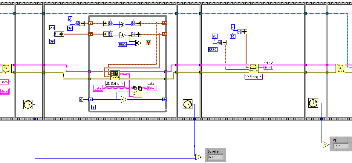

Ich bin momentan Werkstudent und soll ein Tool schreiben, das Daten aus Excel in LabVIEW einließt.
Leider bin ich noch kein Profi in LabVIEW Wink
Ich habe in diesem Forum vorgefertigte Blöcke dafür gefunden.
Diese habe ich neu zusammengesetzt und ein wenig verändert.
Mein Problem: Die Daten aus Excel auszulesen dauert einfach zu lange (bis zu 10min) O !
Kann mir vielleicht jemand helfen?
Würde mich über eine Antwort freuen!
Im Anhang mein Programm.
Sonstige .vi  Excel_lesen.vi (Größe: 30,85 KB / Downloads: 247)

' schrieb:Diese habe ich neu zusammengesetzt und ein wenig verändert. ... um was zu erreichen?...
Mein Problem: Die Daten aus Excel auszulesen dauert einfach zu lange (bis zu 10min) ...wenn über 5000mal lesend mit wachsendem Zellenbereich und Arrayverwaltung auf Excel zugegriffen wird ...ist das doch gar nicht schlecht
Kann mir vielleicht jemand helfen? ...die Frage ist nur...war das so gewollt? ... dazu wäre eine definierte Zielsetzung informativ
allgemein gilt, um einen Zellenbereich mit 5000 Werten auszulesen, könnte man ein Range-Objekt erstellen und dann in einem einmaligen Zugriff diese Daten nach LV holen, wenn danach wirklich noch "Zellenspielereien" notwendig sind, könnten diese effizienter über die LV-Möglichkeiten abgedeckt werden.

du machst dir viel Mühe für etwas, was das VI selber kann.
Du gibst dem GetCell.vi 5500 mal eine Zeile zum auslesen. Eingangswert sind Start- und Endzelle.
Warum übergibst du nicht den KOMPLETTEN Bereich den du einlesen willst?
Das mach dein Programm an dieser Stelle gleich 267 mal schneller. (mein Testsheet mit 20 Spalten je 6000 Zufallszahlen)

Vielen Dank für euren response!
Komischerweiße hatte ich am Anfang mit dem Programmiervorschlag von SeBa immer Fehlermeldungen!
So wie es aussieht, funktioniert es jetzt Lol
