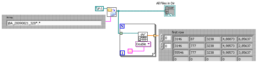

ich möchte Daten aus mehreren TXT-Dateien pro Zeile untereinander anzeigen lassen.
Dateinamen sind wie folgt aufgebaut : jBA-20090821-328-20-1-1.txt sh.Anhang
Auftragsnummer : jBA-20090821-328
Teilauftrag : 20
Stichprobe : 1
Messwiederholung: 1
Datenaufbau : 3300 = Luftfrisch 818 = Wasserfrisch 3883 = Luftfrisch 780 = Wasserlagerung
4,8 = Erg1 2,5 = Erg2
Kann mir von Euch jemand dazu weiter helfen ????

Am besten zeigst du mal was du bisher versucht hast (als VI) und erklärst, wo es bei der Umsetzung deiner Anforderungen hängt.
Deine Infos bezüglich des Anzeigens der Daten sind doch sehr dürftig.
* Wo sollen die Daten angezeigt werde? Tabelle, Array ect.
* Müssen die Daten den Auftragsnummern ect. zugeordnet werden oder nicht?
* Substitution von 3300 -> Luftfrisch ja/nein?
* Wie werden die Dateien eingelesen? Jede einzeln vom User aussuchen, oder Alle aus einem Ordner, oder Alle vom User aussuchen? ect.
Fragen über Fragen:Glas1Glas2

ich habe noch keinen Ansatz für eine Lösung.
* Wo sollen die Daten angezeigt werde? Tabelle, Array ect --> Array
* Müssen die Daten den Auftragsnummern ect. zugeordnet werden oder nicht? ja
* Substitution von 3300 -> Luftfrisch ja/nein? ja
* Wie werden die Dateien eingelesen? Jede einzeln vom User aussuchen, oder Alle aus einem Ordner, oder Alle vom User aussuchen? -->
über eine Teilauftragsnummer sollen die Dateien angezeigt werden z.B. jba-20090821- (*) mit Stern sollen alle Dateien mit dieser Teilnummer gefunden werden.
Das Problem ist aktuell, die Dateien mit den Teilnummern zu selektieren. Das auslesen der Daten sollte ich hinbekommen,da ich eine einzelne Datei schon auslese.
Danke für die Hilfe .
Gru UE

anbei ein VI um die Dateien zu selektieren.
Wie kann ich nun den Inhalt pro Datei in einer Zeile darstellen, und für alle untereinander ???
Danke für Eure Hilfe.

So was?

Hallo SeBa,
das sieht schon sehr gut aus.
Wie bekomme ich die Auftragsnummer jetzt noch an den Anfang der Zeile mit angezeigt.

' schrieb:Wie bekomme ich die Auftragsnummer jetzt noch an den Anfang der Zeile mit angezeigt.
Dazu musst du in der For-Schleife den Pfad der Datei zerpflücken und den Teil den du brauchst an den Anfang des Arrays schreiben oder ein neues Array erzeugen.
Dafür musst du allerdings das Read from Spreadsheet VI auf String umstellen (in einem Array können keine unterschiedlichen Elemente sein) und dann entweder in der Forschleife oder danach die Arrays zusammenführen.
