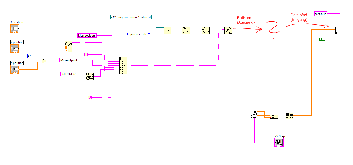

ich möchte gerne einige Messdaten in eine Datei schreiben. Hierzu soll einige Informationen (Uhrzeit, Messpunkt usw.) in den Kopf eingetragen werden, darunter sollen dann die Messdaten in Tabellenform eingefügt werden. Die neuen Daten mit den neuen Kopfinformationen sollen am Ende der Datei angehängt werden und an dieser Stelle komme ich nicht weiter...
Durch die Forensuche bin ich auf einen Beitrag gestoßen, in dem erklärt wurde, wie man Daten zu einer bestehenden Textdatei hizufügt. Leider habe ich kein Beispiel dafür gefunden, wie man eine Tabelle hinzufügen kann. Ich habe das Vorgehen für die Textdatei mal in mein Programm integriert. Leider weiß ich nun nicht, durch welche Operation ich den RefNum-Ausgang sinnvoll mit dem Dateipfad-Eingang verknüpfen könnte (siehe Screenshot). Geht das so überhaupt?

wenn du das so machen willst, musst du das "WriteTextfile"-VI nehmen, nicht das WriteToSpreadsheet! Am WriteTextFile schließt du deine Daten an, die du zuvor mit "ArrayToSpreadsheetString" in einen String gewandelt hast! Vor dem Schreiben musst du die Schreibposition noch mit "SetFilePosition" auf "End" setzen, ebenso vor dem Schreiben der neuen Kopfdaten!

Kleine Anmerkung: Das Erzeugen des Datenkopfes geht einfacher. Du kannst in den Formatierungsstring einen ganzen Roman hineinschreiben, das kommt hinten alles wieder raus. Dort, wo im Fomatierungsstring die Formatierungszeichen stehen, stehen in der Ausgabe dann die echten Zahlen.

Danke für die Hilfe und die Anmerkung mit dem Datenkopf! Hab's vorhin ausprobiert und funktioniert genau so, wie ich es wollte! Top1
