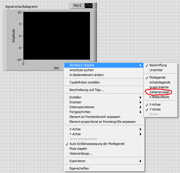

Zitat:- Wenn du einen Chart hast, kannst du dort zusätzlich das numerische Display anzeigen lassen. Du brauchst keine zusätzlichen Indicators auf dem Frontpanel…
Diese Option finde ich nicht

Hallo Steffen,
Zitat:Diese Option finde ich nicht
Ich schon:
    (LV2011, deutsch)
    (LV2017, englisch)
Nachtrag: Ich schrieb "Wenn du einen Chart hast". Den hast du aber nicht, du verwendest einen Graph…
