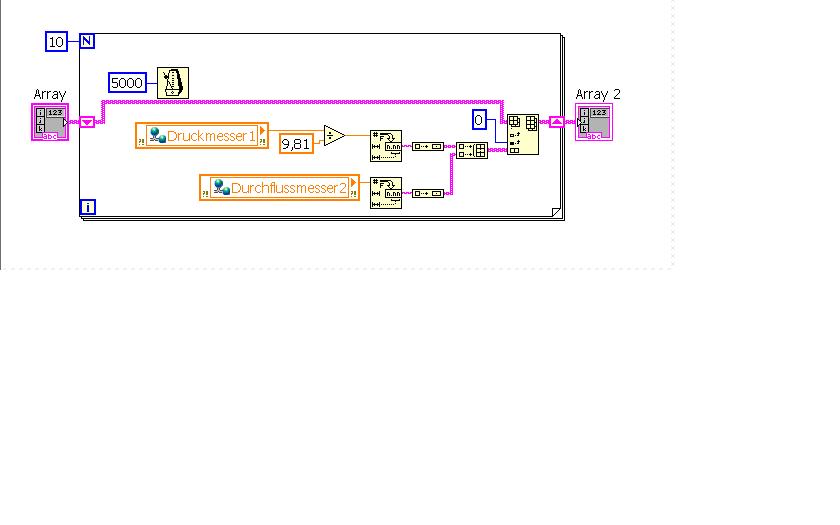

ich habe folgendes Problem. Ich lese Messdaten von einem OPC - Client. Das funktioniert auch solange gut,
bis ich mehrmals hintereinander, also in einer Schleife, Daten auslesen will. Dann erhalte ich immer den
selben Wert, obwohl meinem Client die richtigen Werte absendet.
Vielen Dank im Voraus

Hallo
Ist noch schwierig, etwas zu intepretieren...
Hast du geschaut, dass die Synch inordnung ist?
Vielleicht kannst einen Puffer (shared Variable) verwenden...
mfg Martin

Hallo
Der Indikator Array2 wird erst upgedatet, wenn die Schleife 10 mal durchlaufen ist. Wenn es in jedem Zyklus passieren soll, sollte der Indikator in der Schleife stehen.
Gruss, BDB

RE: Daten von OPC werden nicht aktualiert dargestellt
vielen Dank für die Unterstützung. Hab das Problem gelöst. Kanns leider nicht genauer
erklären weil ichs selbst nicht versteh. Ich frag die Variablen jetzt in einer While - Schleife einfach
mit einer kurzen Zykluszeit sehr oft ab und erhalte dann den richtigen Wert.
