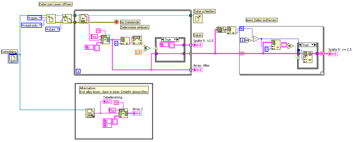

ich habe das Problem das ich mit einer Messkarte mehrere Känale aufzeichne.
Dazu folgende Erläuterung:
Aufgezeichnet werden Digitalkänale (nur 0 und 1)
Analoge Messsignale.
Dazu Datum und Zeitstempel.
Das einlesen hat ja alles wunderbar funktioniert.
Nun habe ich das Problem, dass ich die Daten auswerten muß!
Dazu müßte ich die einzelen Zeilen der Datei mit einer Sollvorgabe vergleichen, wenn Fehler auftreten diese Zeile dann wegscheiben mit dem dazugehörigen Zeit/Datumsstempel.
Wie gehen ich da am besten ran?
Gibt es überhaupt einen Königsweg?
Danke für die Unterstützung.

also das schreit ja nach zeilenweisem Einlesen deiner Textdatei und dem Vergleich mit deinen Sollwerten.

Hier ein Bsp. bei dem die Zeilen gelöscht werden, in denen Spalte 5 und Spalte 6 < 2 sind:
Sonstige .vi  Pruefung.vi (Größe: 9,01 KB / Downloads: 254)

Hier noch zwei Beispiel...
Eins oben, Eins unten
Lv86_img
Sonstige .vi  Read_mit_Test.vi (Größe: 32,04 KB / Downloads: 234)

Ich bin jetzt einen anderen Weg gegangen.
Ich lese jetzt nicht die Datei aus, sonden ich erstelle mir eine zweite Text-Datei in der nur die Werte geschrieben werden die von der Sollwertvorgabe abweichen.
D.h. Ich vergleiche meine Einzelwerte meines Ausgangsclusters mit einem Sollwertcluster und die Abweichungen werden in die Datei geschrieben.
Das geht auch! Ist vielleicht nicht der Königsweg aber bestimmt auch nicht der Schlechteste.

' schrieb:D.h. Ich vergleiche meine Einzelwerte meines Ausgangsclusters mit einem Sollwertcluster und die Abweichungen werden in die Datei geschrieben.
Das finde ich wesentlich besser! Wieso alles mitloggen, wenn man nur die "Fehler" mitloggen will.Top1
