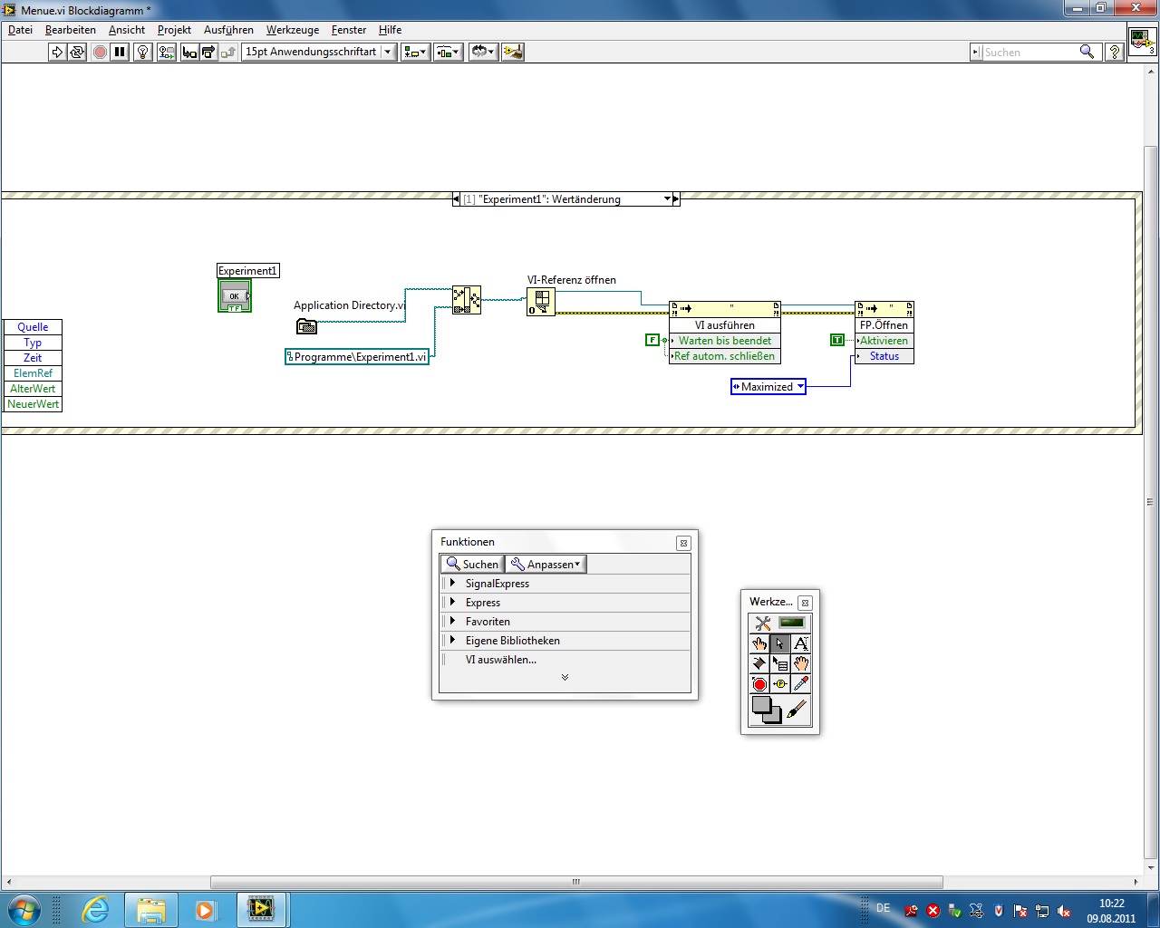

09.08.2011, 09:25
vgast Offline
Beiträge: 6
Registriert seit: Aug 2011
10.0
RE: Datenerfassungsmodul funktioniert nicht in exe
Das ist der Inhalt meines Menu-VI´s über das ich das Experiment aufrufen will
Ist da nach dem Open oder Run ein Fehler im Errorcluster? Schließ doch mal am Ende der Kette einen Errorhandler oder Indikator an.
Ich bekomme nach dem Aufruf von Experiment 1 die Fehlermeldung 1003:
Fehler 1003 ist bei Methodenknoten im Menue.vi aufgetreten
Mögliche Ursachen:
LabVIEW: Das VI ist nicht ausführbar. Das VI ist höchstwahrscheinlich fehlerhaft oder eines der darin befindlichen SubVIs ist nicht auffindbar. Wählen Sie Datei>> Öffnen , um das VI zu öffnen und auf Fehler zu prüfen.
VI-Pfad: ....Programme\Experiment1.vi
wie gesagt, ich denke das es mit der Einbindung des Datenerfassungsmodul zusammenhängt
(09.08.2011 10:12 )vgast schrieb:  ... ich denke das es mit der Einbindung des Datenerfassungsmodul zusammenhängt
Das hängt mit jedem benutzten SubVI zusammen, das du in Expeiment1.vi genutzt hast und das nicht von deiner Exe errreichbar ist.
Das lässt sich normalerweise recht einfach mit einer statischen VI-Referenz anstatt dem OpenVI-Ref per Pfad lösen.
Da du dich aber jeweils darauf verlässt, daß die VIs mit dem Schließen der Fenster wieder komplett entladen werden, wird das wohl nicht so einfach gehen.
