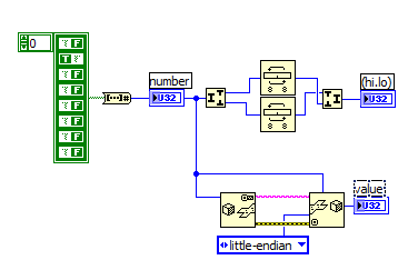

Oh, vergessen.
Das VI dreht die Reihenfolge der vier Bytes der 32 Bit einfach um.
kpa
19.03.2013, 14:19
RE: Datentyp REAL Siemens S7 / Labview
@kpa:
Das habe ich mir gedacht, also am Ende so was hier:
