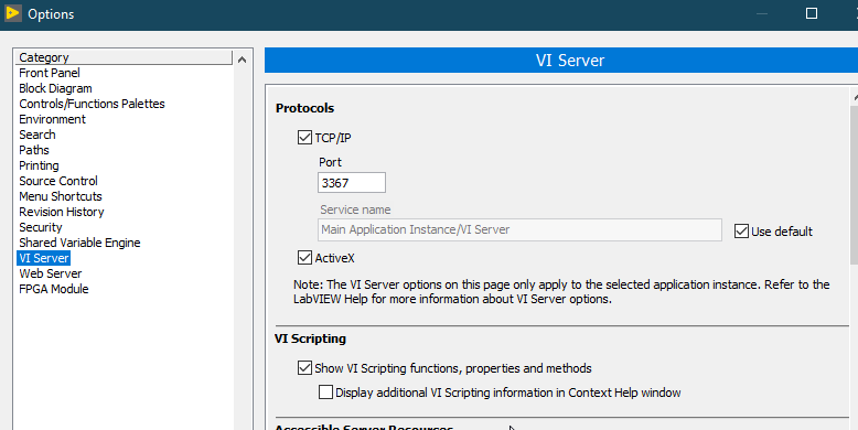

Ansatz 2 Hört sich gut an. Aber wo finde ich dieses "VI Server"? Sorry für die blöde Frage :-)

(09.02.2021 11:47 )Mrindfleisch schrieb:  Ansatz 2 Hört sich gut an. Aber wo finde ich dieses "VI Server"? Sorry für die blöde Frage :-)
LabVIEW -> Pulldown-Menü Tools -> Options -> VI Server:
