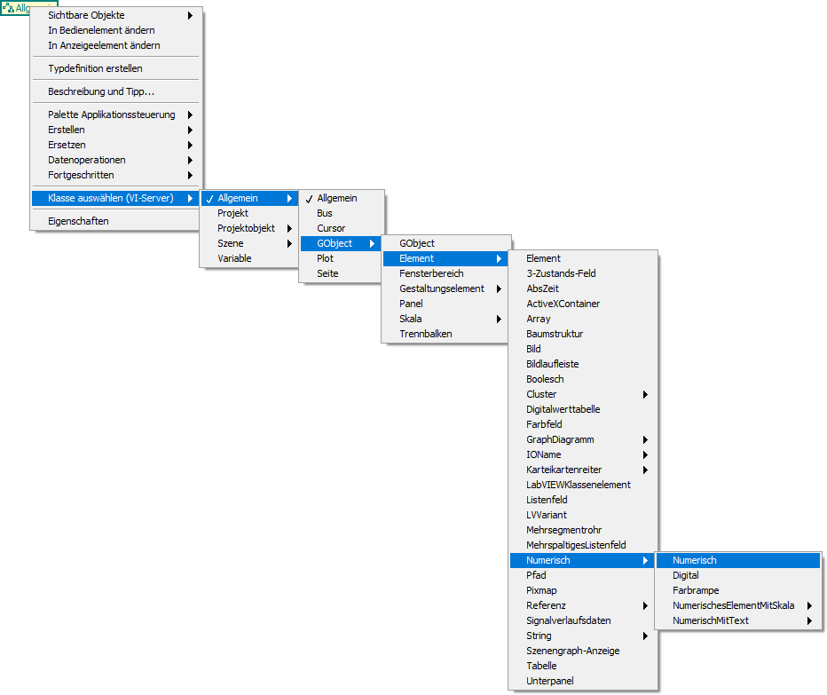

Sieht ja so weit gut aus. Jetzt abschließende Frage: Wie bekomme ich die Zielklasse "Numeric" da hin? Hab mit Rechtsklick auf den oberen Anschluß "Zielklasse" mir eine Konstante erstellt. Dort kann ich aber nicht Numeric auswählen.

so vielleicht:

RE: Datentyp eines Elements herausfinden
Hy ich nochmal,
saugut hat geklappt vielen Dank nochmal für eure Gedult :-)
