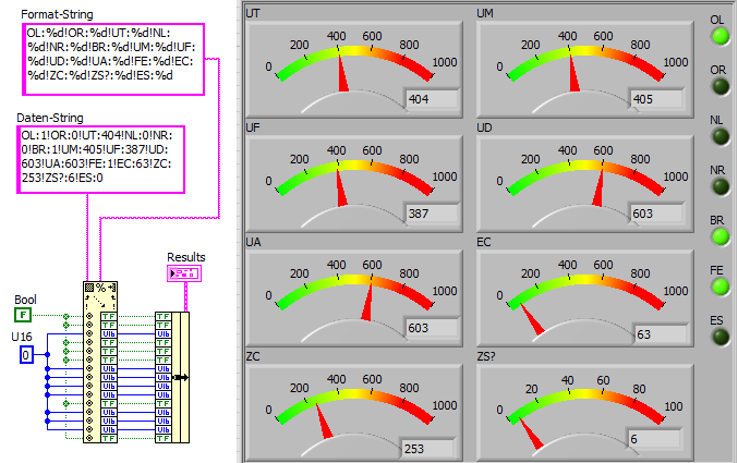

Falls aber - was normalerweise anzunehmen ist - die Daten im String immer in gleicher Reihenfolge vorkommen, dann würde das Progrämmchen sehr viel einfacher, nämlich so:
14.0 .vi  String.vi (Größe: 10,17 KB / Downloads: 164)
Formatstring erstellen: Einfach alle Zahlen im Datenstring durch "%d" ersetzen
