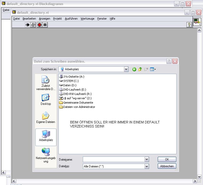

Hallo Forum,
ich möchte mit dem VI "Write to Spreadsheet File" Daten in eine Textdatei schreiben. Die Auswahl des Ablageortes sowie der Dateiname soll dem Benutzer überlassen werden.
Allderings möchte ich, dass sich das Fenster zur Auswahl des Speicherortes immer beim aufpoppen in einem von mir festgelegten Verzeichniss befindet.
Ist es möglich dies irgendwie programmatisch zu meistern??
Danke Christian

bau vor dein Write-VI das FileDialog-VI ein, da kannst du programmatisch einen Start-Pfad angeben!
A.

Super. Danke für die schnelle Hilfe! *Ich liebe dieses Forum :-)*
