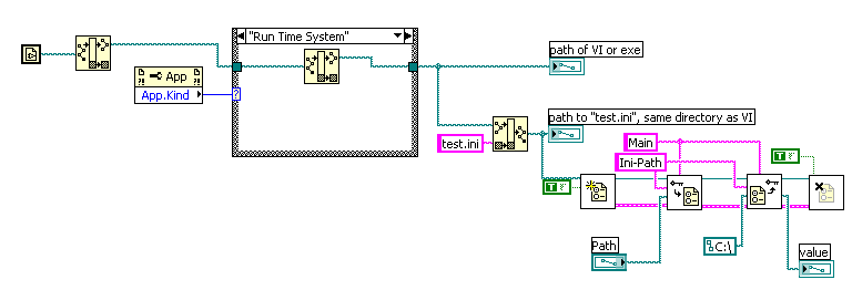

25.02.2008, 18:01
Der Pfad des configuration files
Lv70_img
Sonstige .vi  Config7.0.vi (Größe: 43,58 KB / Downloads: 271)
MfG, Jens

' schrieb:[attachment=38472:Image01.png]
Lv70_img[attachment=38473:Config7.0.vi]
MfG, Jens

' schrieb:Deine Zusammenfassung ist genau was ich versuche zu erstellen:
1. Ich habe einen Ini-File
2.In dem Ini-File stehen Datenpfade
3.Der Pfad zu diesem Ini-File soll nicht im Programm codiert sein, "sondern muss auch im Ini-File stehen"--> aber warum will ich das?-->ich möchte damit folgendes erreichen:
Wenn ich zum beispiel meinem Pfad nicht mehr unter C:Dokumente und EinstellungenMixEigene DateienLaser.ini speichern möchte, gehe in meinem Ini-File ändere ich die name, also ich schreibe als neue Pfadname zum Beispiel: D:Monitor EinstellungenMultiNeulaser.ini dann soll der neuen Speicherort des Ini-File so heissen.
Das will ich eigentlich erreichen, aber geht wohl nicht? oder?...vielleicht muss einfach im meinem Front Panel einen Pfad Control implementieren so dass ich dort die Pfadänderung machen kann.
Das Ganze erinnert mich ganz schwer an den Baron von Münchhausen.
Mindestens diesen Pfad wirst Du doch ganz eindeutig in einem INI File speichern wollen, das immer am genau gleichen Ort in Bezug zu Deiner Applikation ist. Ansonsten endet das in sich selber an den Haaren aus dem Sumpf ziehen also ganz einfach unmöglich.
Selber mache ich das so dass ich alle applikationsspezifischen Einstellungen in so einem fixen INI File abspeichere und z.B. die Beschreibung eines bestimmten Prozesses oder Tests in seperaten von den Benützern angegebenen und selektierbaren INI Files abspeichere.
