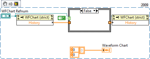

Wie kann ich ein Signalverlaufsgraph "leeren"?
Im Betrieb kann ich auf den Signalverlaufsgraph klicken und kann mit der Maus anklicken: Diagramm löschen.
Will ich es im Programm löschen, dann kann ich z.B. durch den Eigenschaftsknoten->Historie ein leeres Array dranhängen, schon wird es geleert.
Jetzt passiert manchmal folgendes - ich verändere die Anzahl der "Inputs" im Signalverlaufsgraph ändere, dann passt das Array, dass ich an die Historie angehängt habe - nicht mehr überein.
Aber da ich im Betrieb neben den Modi X-Achse autoskalierung an/aus ... auch eben die Auswahl ->Diagramm löschen habe, wollte ich gern wissen, ob es noch eine andere Möglichkeit gibt, den Anzeigeinhalt zu leeren.

Default if unwired. Ziemlich dämlicher Workaround, aber es funktioniert Wink
