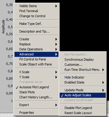

Bin nicht ganz sicher, was du meinst, aber probiere mal diese Option abzuschalten:

(10.12.2013 12:05 )jg schrieb:  Bin nicht ganz sicher, was du meinst, aber probiere mal diese Option abzuschalten:
Was ich meine ist, dass die x-Achse sich schneller nach links bewegt als der Plot, wenn das Diagramm vollgelaufen ist und verschieben muss.
Die Option ändert leider auch nichts daran.

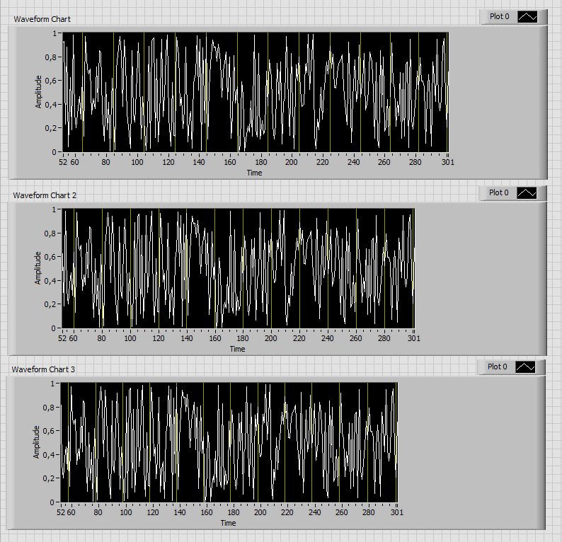

Ein interessanter Fehler, der zumindest bis in LV 12 davon abhängt, wie breit der Plot-Bereich im Verhältnis zur Länge des Charts ist.
Hier mal ein Bsp mit 3 Charts:
12.0 .vi  DiagShift.vi (Größe: 13,27 KB / Downloads: 226)
Bei Breite des Plotbereichs = 500 Pixel passt alles (ganzzahliges Vielfaches von 250), aber je nachdem ob es etwas weniger oder mehr ist läuft die x-Achse "vor" oder "zurück".
Nachtrag: Teste es gerade in LabVIEW 2011, die Darstellung ist zwar deutlich "ruckeliger", aber es passt alles.
EDIT 2: Markus hat sicher unter LabVIEW 2013 getestet, sieht also nach einem lv12_img Bug aus.
Hier noch ein Screenshot vom Frontpanel mit den 3 Charts, die Gridlines sollten immer einen Abstand von 20 haben:

(10.12.2013 12:54 )jg schrieb:  Ein interessanter Fehler, der zumindest bis in LV 12 davon abhängt, wie breit der Plot-Bereich im Verhältnis zur Länge des Charts ist.
Danke für eure Mühe! Na ja, ich denke mal, wir werden bald auf LV 13 updaten. Bis dahin muss der Workaround mit der passenden Fensterbreite reichen.
(Bin schon froh, dass der Bug bei LV und nicht meiner Sehkraft liegt Top1)
