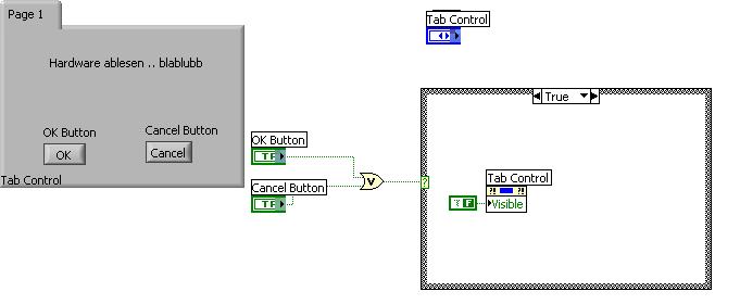

Hallo!
Ich möchte einen Dialog mit 2 Schaltflächen öffnen und dass Programm aber weiterlaufen lassen, auch wenn auf keine Schaltfläche geklickt wird.
Programmablauf:
Mitten im Programm soll ein Dialog geöffnet werden. z.B dass der Anwender an der Hardware etwas kontrollieren soll.
Dann soll das Programm aber nicht gleich auf die Eingabe warten, sondern ein Testprogramm ablaufen lassen (z.B. LED Test).
Der Anwender soll dass Testprogramm dann jederzeit durch einen Klick auf eine der Schaltflächen den Test unterbrechen können.
(Das Programm soll einfach wieder normal weiterlaufen)
Ich habe es jetzt schon mit einem normalen Dialog und mit einem eigenen VI als Dialog versucht.
Aber das Programm wartet immer auf eine Eingabe bevor es weiterläuft.

Mit einem eigenen VI funktioniert es jetzt, aber mit einem normalen Dialog geht es nicht.

' schrieb:Mit einem eigenen VI funktioniert es jetzt, aber mit einem normalen Dialog geht es nicht.
Hi
du musst dir den dialog selber nachbauen .... ich vergewohltätige dazu gern ne tab control ....
siehe bild .. noch die Tabs ausblenden(rechtsklick->visible items-> Tabs

Danke!
