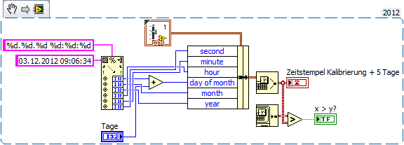

05.12.2012, 09:45 (Dieser Beitrag wurde zuletzt bearbeitet: 05.12.2012 09:50 von dali4u.)
dali4u Offline
Beiträge: 298
Registriert seit: Aug 2008
12SP1, 14SP1
RE: Differenz von Datum in String-Format
So würde das auch gehen. Du mußt aber noch die Suchfunktion
entsprechend anpassen (kommt eben darauf an, wie Dein String aussieht).
Stefan

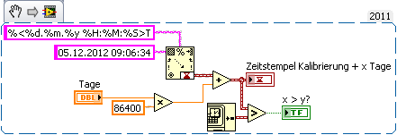

05.12.2012, 09:51
Beiträge: 17.498
Hallo Stefan,
warum so kompliziert?
05.12.2012, 10:00
dali4u Offline
Beiträge: 298
12SP1, 14SP1
Hallo Gerd,
Man lernt nie aus. An den Format-String Zeit hatte ich nicht gedacht,
gerade nochmal in der Hilfe nachgelesen.
Danke für die Info... :-)
Stefan
