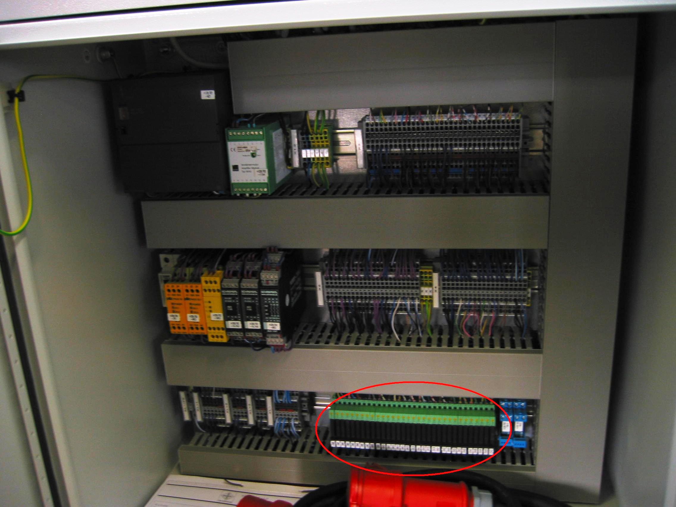

Optokoppler... OK, ich habe mit RS Components gute Erfahrung. Ich hätte aber gerne irgend etwas was ich auf eine Hutschiene aufstecken kann und das 24V Digital auf einer Seite vom Prozess nimmt und auf der anderen Seite (über Optokoppler) 5V TTL für die Datenerfassungskarte auspuckt. Das ganze muss nicht irre schnell sein, 100ms sind zur Not OK.
Was nehmt Ihr da so?
Gottfried
30.07.2010, 09:02 (Dieser Beitrag wurde zuletzt bearbeitet: 30.07.2010 09:05 von Achim.)
Beiträge: 4.223
Digital IN höherer Gleichspannungen
Wir haben auch schon andere verwendet...nehmen jetzt aber die, weil die sehr schmal (=platzsparend) sind:
http://eshop.phoenixcontact.de/phoenix/tre...eloadFrame=true
