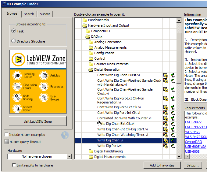

Hallo!
Ich habe gestern mit LabView begonnen zu arbeiten. Allerdings habe ich noch erhebliche Probleme vom Umstieg aus dem herkömmlichen Programmieren in das grafische Programmieren.
Mittlerweile hab ichs geschafft einen einzigen digitalen Ausgang zu setzen bzw. zu löschen. Sad
Das Problem was ich habe ist, dass ich mittels 8 Tastern die Eingänge Port0/0 bis Port 0/7 setzen und löschen will. Ich habe natürlich versucht ein 1D Array zu generieren das aus 8 Boolschen Werten besteht und dieses auf den DAQ Assistenten zu geben, was allerdings zu Fehlern führt.
Ich wäre wirklich froh wenn mir jemand die Lösung verraten könnte. Smile Ist wahrscheinlich eh so einfach, dass ich mich im Nachhinein dafür schämen muss einen eigenen Thread gemacht zu haben... Tongue
mfg Philip
28.07.2011, 10:46
RE: Digitale Outputs des USB DAQ 6212
Das Bsp dafür gibt es fertig im NI-Examplefinder, und dort auch ganz ohne DAQ-Assi. Wink

Danke für die Antwort!
Das Beispiel habe ich mir auch schon angeschaut, allerdings als Neueinsteiger ist das ziemlich viel auf einmal, da es eher unübersichtlich ist.. (für mich zumindest)
Wenn ich den Dateneingang des Assistenten mit den selben Werten versorge wie beim Beispiel kommt ein Fehler.
Darum die Frage...
Wie kann ich die Daten richtig "formatieren" damit er sie akzeptiert?
