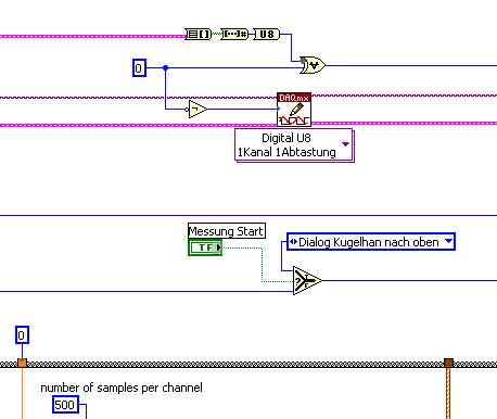

Das Problem mit der ungewünschten Schaltstellung der DIOs habe ich wie Du es auch vorgeschlagen hast mit Hilfe von zusätzlichen States gelöst.
Und bin sogar selbst vorher darauf gekommen, Yes! Wobei ich mir nicht ganz sicher war ob ich durch die vielen States die ich auch für meine Dialoge genutzt habe, die Prozesssicherheit beeinträchtige, da laufend ein neuer State aufgerufen wird (insgesammt sind es 13 States). Doch es funktioniert echt gut. Auch in der Grundstellung wenn das .vi gestartet wird habe ich ein "DIO Write" eingebaut, damit beim Start nicht die DIOs von dem vorhergehenden Durchgang an sind.

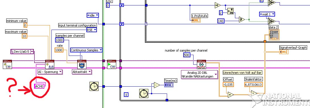

Auch die Sache mit dem XY-Graphen funktioniert. Ich wollte ja das sich die Druckkurve bei jedem Hub weiter darstellt, und kein Dauersignal.
Nur ob es so korrekt ist und die konvertierung der Zahlenwerte richtig ist, bin ich mir nicht sicher, da es recht aufwendig ausieht. Doch wie gesagt es funktioniert.

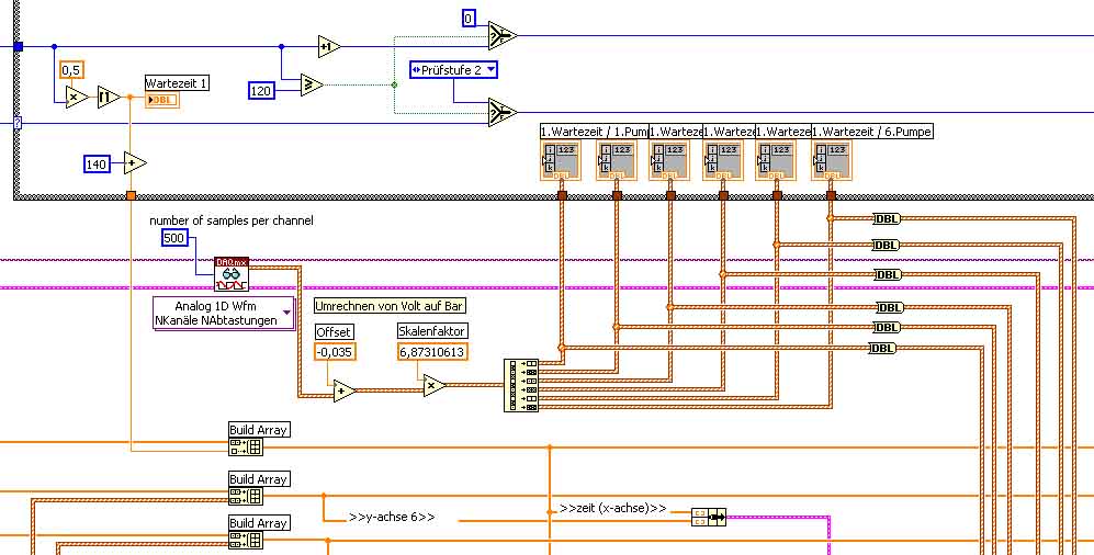

http://www.LabVIEWForum.de/files/schema_analog.jpg
Die X-Achse (Anzahl der Hübe) lese ich aus dem Anzeigefeld der DIOs, ich hoffe es ist o.k.
Die Anzeige mußte ich vorher noch etwas modifizieren da sie jeden Schaltvorgang der DIOs gezählt hat, ich aber nur das Einschaltsignal benötige, durch das macht schließlich der Druckübersetzer sein Hub zum verdichten.

Die "+140" habe ich einbauen müssen da z.B. nach dem 1. Prüfdurchgang (140 Hübe) eine Wartezeit (60 Sek. entspr. 120 Hübe) kommt, die in einer neuen case-Strucktur aufgebaut ist, und die Zeitwerte aus dem 1. Prüfdurchgang nicht mit übertragen werden. Der Graph also wieder bei Null darstellen würde, so aber an der Stelle wo der 1. Prüfdurchgang endetet (nach 140 Hüben) einsteigt. Auch das scheint zu funktionieren.

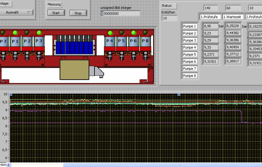

Auf dem FP sieht die Kurve (lila) noch etwas zackig aus woran das liegt weiß ich leider nicht. Vieleicht da ich im moment nur einen Druckmessumformer angeschlossen habe, aber alle sechs auslese.
Die nicht angeschlossenen Drucksensoren sind übrigens der "Kurvenhaufen" darüber.
Was auch noch seltsam ist das am Ende der Prüfung plötzlich eine weitere Kurve die zu dem Signal gehört dargestellt wird.
siehe:
http://www.LabVIEWForum.de/files/fp.jpg
