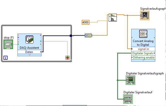

Ich habe folgende zwei "Problemchen":
1. Tiefpass-Zeitachse
Über die DAQ - Karte hab ich mir ein Signan eingeholt (2 khz), es ist ein verzerrter Reckteck. auf diesem Rechteck sind noch kleine Oberschwinungen drauf. diese habe ich über einen Tiefpass (4. ord) (sehr gut) rausbekommen. Das Problem ist, der Ausgang nach dem Tiefpass macht "irgendwie" mein Zeitsignal "kaputt".
Vorher habe ich im Diagramm 0.00x sekunden als x-achse eingestellt, aber NACH dem Tiefpass muss ich 5000 als Zeitachse eingeben um genauso viel Impulse zu sehen wie vor dem TP zu erkennen. Was hab ich falsch gemacht? Warum passiert das?
(anhang)
2. Taktrückgewinnung
Das vorliegende, manchester Codierte, Signal will ich nun decodieren.
Es liegt mir also ein Digitales Signal vor, Manchester Codiert.
Dafür war meine Idee dass ich die "maximale frequenz" dieses Signals messe.
Das doppelte dieses Wertes wollte ich dann als Eingangswert für einen Digitalen Frequenzgenerator (takt) nehmen.
Nun müsste ich doch "nur" den Takt mit dem Eingangssignal "xor" verknüpfen, und müsste als ergebnis meine fertigen Daten bekommen.
Das problem ist, ich finde kein tool (oder hab keine andre idee) wie ich den frequenz des digitalen signals messen kann, um eine Taktrückgewinnung herzustellen. Da gibt es doch sicher auch andre bessere möglichkeiten.
Anhand meiner fragen seht ihr schon ich bin in Sachen LabVIEW rechter Neuling.
Ich bin Technikerschüler, und gehe damit erst seit kurzem um. Hab zwar schon recht viel Zeit damit verbracht, aber es fehlt noch die praxis und der Umgang mit dem (echt genialen) programm.
Vielleicht habt ihr ja ein paar Tips für die beiden Dinge.

Lade bitte das VI herauf, sonst muss jeder das Ding nachbauen - was mit Unlustgefühlen oder emotional, restiktiven Arbeitseinsätzen verbunden ist

ok, dachte das würde bei so einem "kleinen" progrämmchen genügen.
ps: ist noch in absolutem "versuchsstadium", nicht ganz so streng sein.
Lv86_img
Sonstige .vi  digitalsignaleingebunden.schule.vi (Größe: 88,05 KB / Downloads: 208)

OK, also dass mein Tiefpass die "zeitachse" meines Signals verändert habe ich nun in den Griff bekommen.
Allerdings stellt sich immernoch die Frage wie ich meine digitalen Daten manchester Decodiere.
Wenn mir hierzu mal jemand einen Tip geben könnte wie ich da vorgehe wäre das super. Ich steh da momentan noch auf dem Schlauch.
